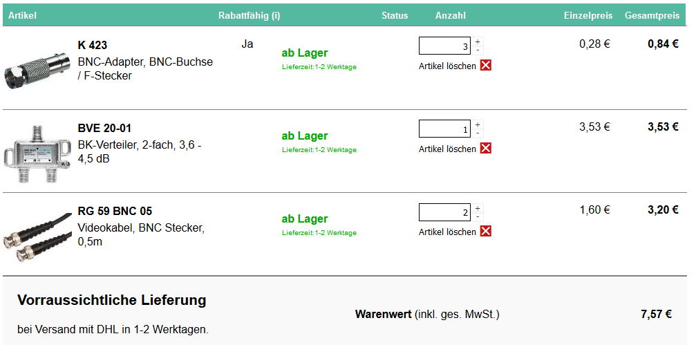

    Die bessere Indee wäre:
    https://www.reichelt.de/BNC-PL-Adapt...=0&OFFSET=100&
    25.12.2017
    4
    also ist der Verteiler die beste Möglichkeit für mein Problem, dann bestelle ich das so:
    Vielen Dank
Hits:	376
Größe:	59,6 KB
