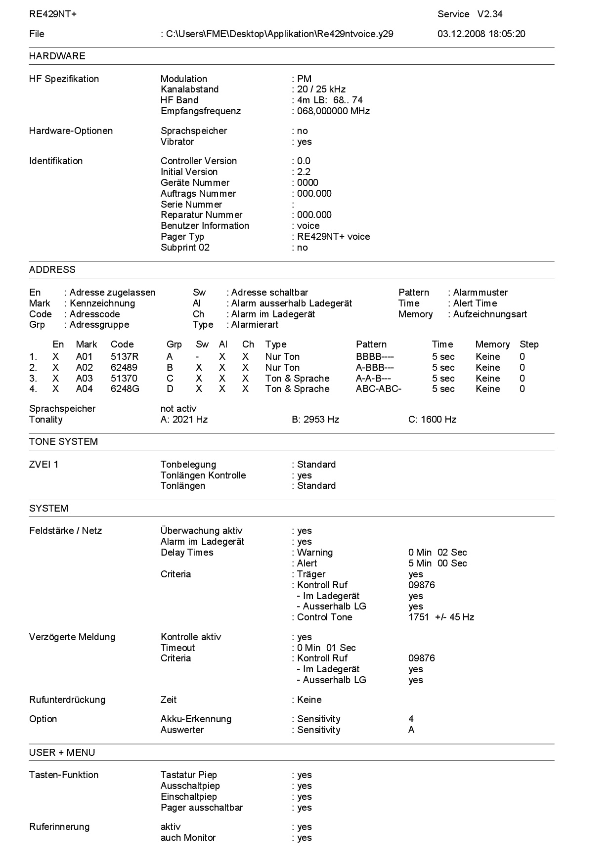

    Frage zu Programmierung Swissphone Quattro
    wäre jemand so nett und würde mir einen Ausdruck per Screenshot oder Anhang von einem ausgelesenen Quattro XL zukommen lassen?
    Natürlich könnt ihr Seriennummer, Schleifen etc. schwärzen. Darum geht es mir nicht.
    Für mich ist nur interessant wie so ein Ausdruck aussieht vom Aufbau her.
    Wäre super wenn mir da jemand helfen könnte.

    12.07.2017
    7
    Ausdruck von einem ausgelesenen Melder (wie schon beschrieben).
    Melder anschließen, auslesen, Screenshot machen, Schleifen etc. schwärzen und schon ist es das was ich suche.
    In der Software kann man ja DRUCKEN und genau diese Ansicht meine ich.
    Geht hier aktuell um einen Betrugsfall wo mehrere Melder verkauft worden und (augenscheinlich) gefälschte Ausdrucke versendet worden.
    Genau deswegen suche ich einen Original Ausdruck per Screenshot.
    MFG

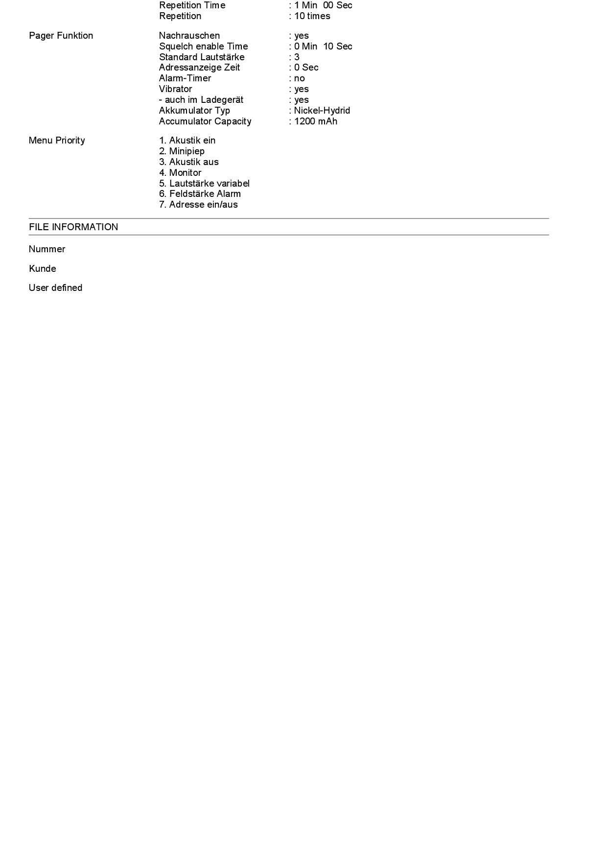

    27.12.2016
    5
    Hallo, im Anhang sind die gewünschten screenshots, Allerdings von einer beispielkonfiguration, da ich keinen XL Melder habe.

    12.07.2017
    7
    Danke für die Screenshots, genau so etwas habe ich gesucht !! BESTER MANN !
