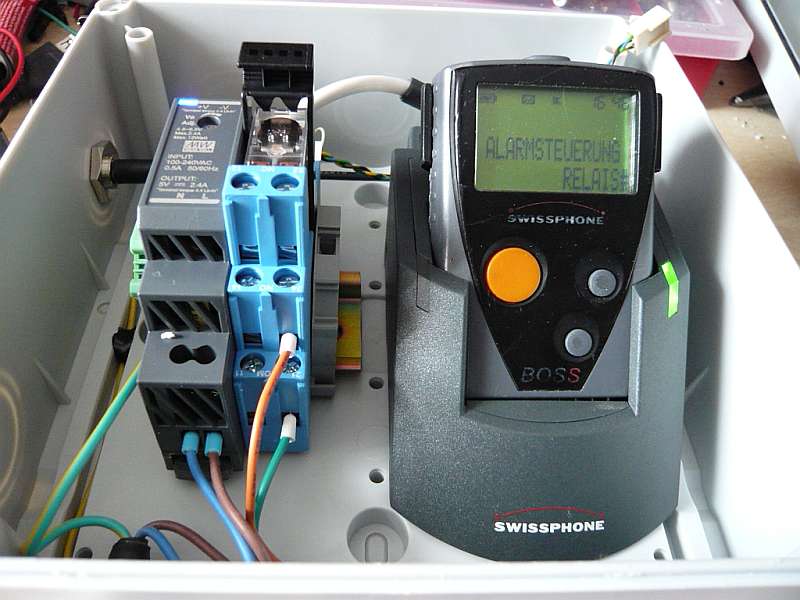

    Sodele, fertig das Ganze.
    Anbei mal ein paar Bilder von der fertigen Steuerung.
    Leider war die Kombination aus LGRA und BOSS die entscheidenden Millimeter zu hoch für das Gehäuse,
    so daß ich genötigt war, das LGRA in die Grundplatte einzulassen.
    Das Netzteil ist (im Gegensatz zu anderen gleicher Bauart) HF-mäßig sauber und mit knapp 13€ durchaus
    preiswert.
    Reichelt hat an der Preisschraube gedreht und die Katalogpreise für viele Finder-Artikel gleichmal verdoppelt (oder noch mehr),
    so daß das Relais mit Sockel mittlerweile teuerer als das Netzteil ist. Zum Glück hatte ich das noch rumliegen.
