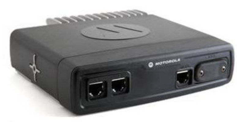

    Du könntest dir "picocom" auf dem Raspi installieren und ein Terminal auf dem seriellen Port starten. Auf die Eingabe "AT" muss die Antwort "OK" kommen. Welche Baudrate ist denn im Codeplug des FuG konfiguriert?

    Genau, beim MRT/FRT geht es. Beim HRT geht es mit dem Programmierkabel nicht, sondern man braucht das extra Datenkabel. (Oder ein selbstgebautes Kabel mit Chip).

    Habs am Motorola MTM800FuG ET mal mit den gängigsten Baud Raten probiert 9600, 38400, 57600, 115200 und 19200:
    Datenkabel müsst das PMKN4110A sein.

    leider konnte ich nichts absenden bzw. das Terminal regierte auf keine Eingabe.
    auch via sudo stty -F /dev/serial1 38400.... hats nichts gebracht. :/
    Noch Ideen an was es liegen könnte? Könnte es auch an der Konfiguration des MRTs liegen?
    Code:
    lrwxrwxrwx 1 root root           7 Jan  9 23:29 serial1 -> ttyAMA0
    Der Serial1 bzw. ttyAMAO war vor der ersten physikalischen Verbindung schon da, müsste da nach dem Verbinden nicht ein neuer dazukommen? oder hab ich da einfach den falschen genommen?
    Leider hab ich mit Seriellen Schnittstellen nicht viel Erfahrung, dachte immer ich bin zu jung und die sterben aus. ;)

    Hat denn der PI einen Onboard Serial Port? Könnte das der sein? Dann bin ich wieder bei meiner Theorie, dass das Programmierkabel nicht für Datennutzung der PEI geeignet ist. Wie sieht denn das Syslog während des Ansteckens des Kabels aus?

    syslog - beim anstecken des PMKN4110A Kabels:
    Code:
    Jan 22 20:21:51 raspberrypi kernel: [  438.122243] usb 1-1.2: new full-speed USB device number 5 using dwc_otg
    Jan 22 20:21:51 raspberrypi kernel: [  438.255450] usb 1-1.2: New USB device found, idVendor=0cad, idProduct=9011
    Jan 22 20:21:51 raspberrypi kernel: [  438.255464] usb 1-1.2: New USB device strings: Mfr=1, Product=2, SerialNumber=0
    Jan 22 20:21:51 raspberrypi kernel: [  438.255473] usb 1-1.2: Product: Motorola Solutions TETRA PEI interface
    Jan 22 20:21:51 raspberrypi kernel: [  438.255481] usb 1-1.2: Manufacturer: Motorola Solutions Inc.
    Jan 22 20:21:51 raspberrypi mtp-probe: checking bus 1, device 5: "/sys/devices/platform/soc/3f980000.usb/usb1/1-1/1-1.2"
    Jan 22 20:21:51 raspberrypi mtp-probe: bus: 1, device: 5 was not an MTP device
    Deine Vermutung ist, dass es ausschließlich nur mit diesem Kabel PMKN4104A funktioniert?

    Ich sehe halt nicht, dass ein special character device angelegt wird. Mit dem Kabel PMKN4104A wird es funktionieren.

    Jetzt läufts, habs jetzt über die DB9-Buchse mit RS232 gemacht, war zwar ein größer Eingriff, weil des Teil absolut unzugänglich verbaut ist.
    Vielen Dank @flachrelais_48 für den Tipp! Und ein RS232 Kabel ist ja noch viel günstiger. :)
