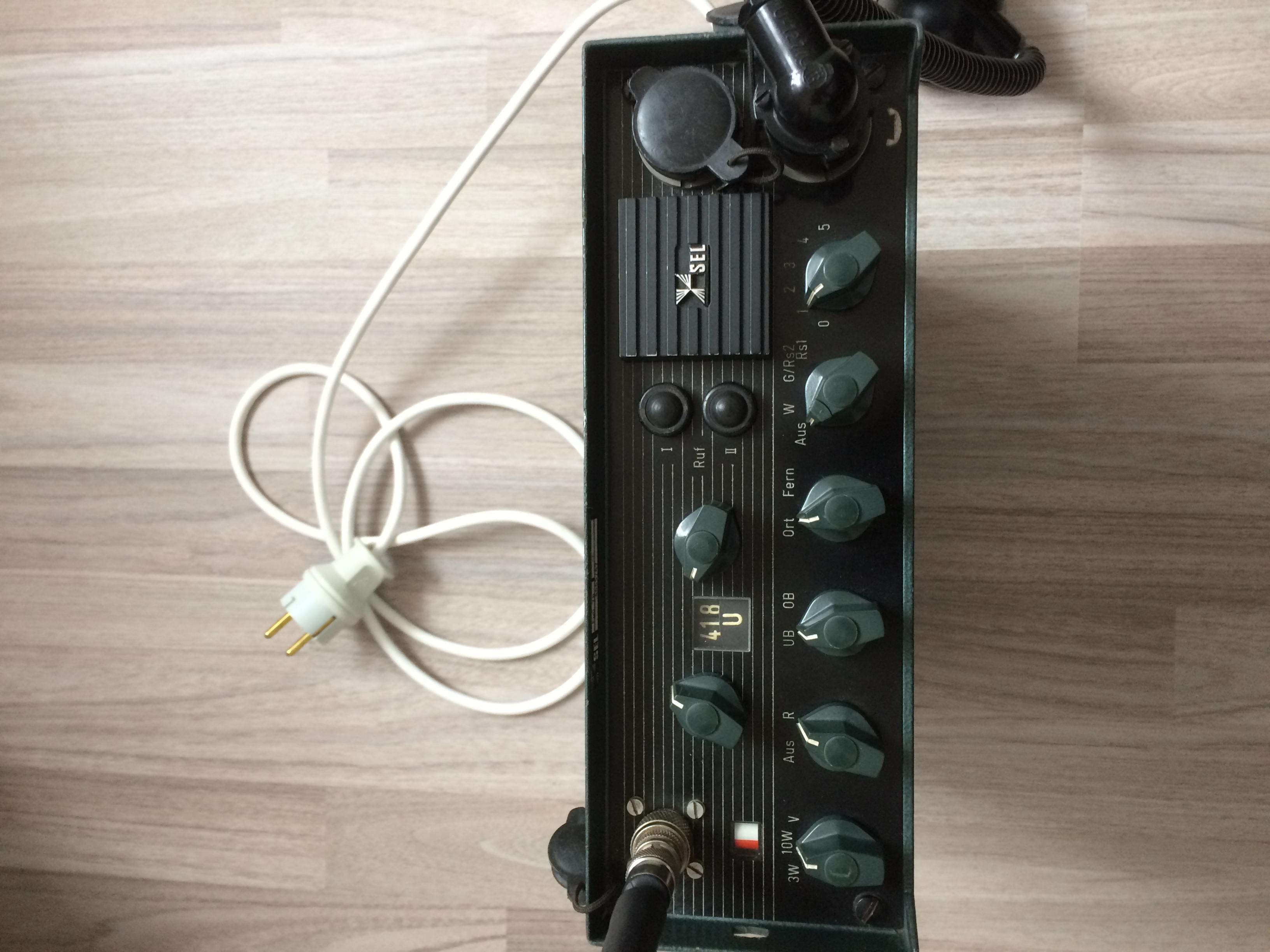

    nachdem ich mir die ganze Sache mit dem Sonderkanal beim FuG 7b hier durchgelesen habe, ist mir eingefallen, dass ich am Dachboden noch ein altes FuG 7b von SEL liegen habe.
    Ich habe dem Gerät nach Auflösung meiner Sammlung weiter keine Beachtung mehr geschenkt. Aber am Wochenende habe ich es mal hervorgeholt und genauer unter die Lupe genommen.
    Es muss sich bei dem Gerät wohl doch um eine Besonderheit handeln. Und zwar aus folgenden Gründen:
    - Die Frontplatte ist nicht wie bei den mir bekannten FuG 7b bedruckt sondern graviert;
    - es gibt keine Beleuchtung über dem Kanalfenster;

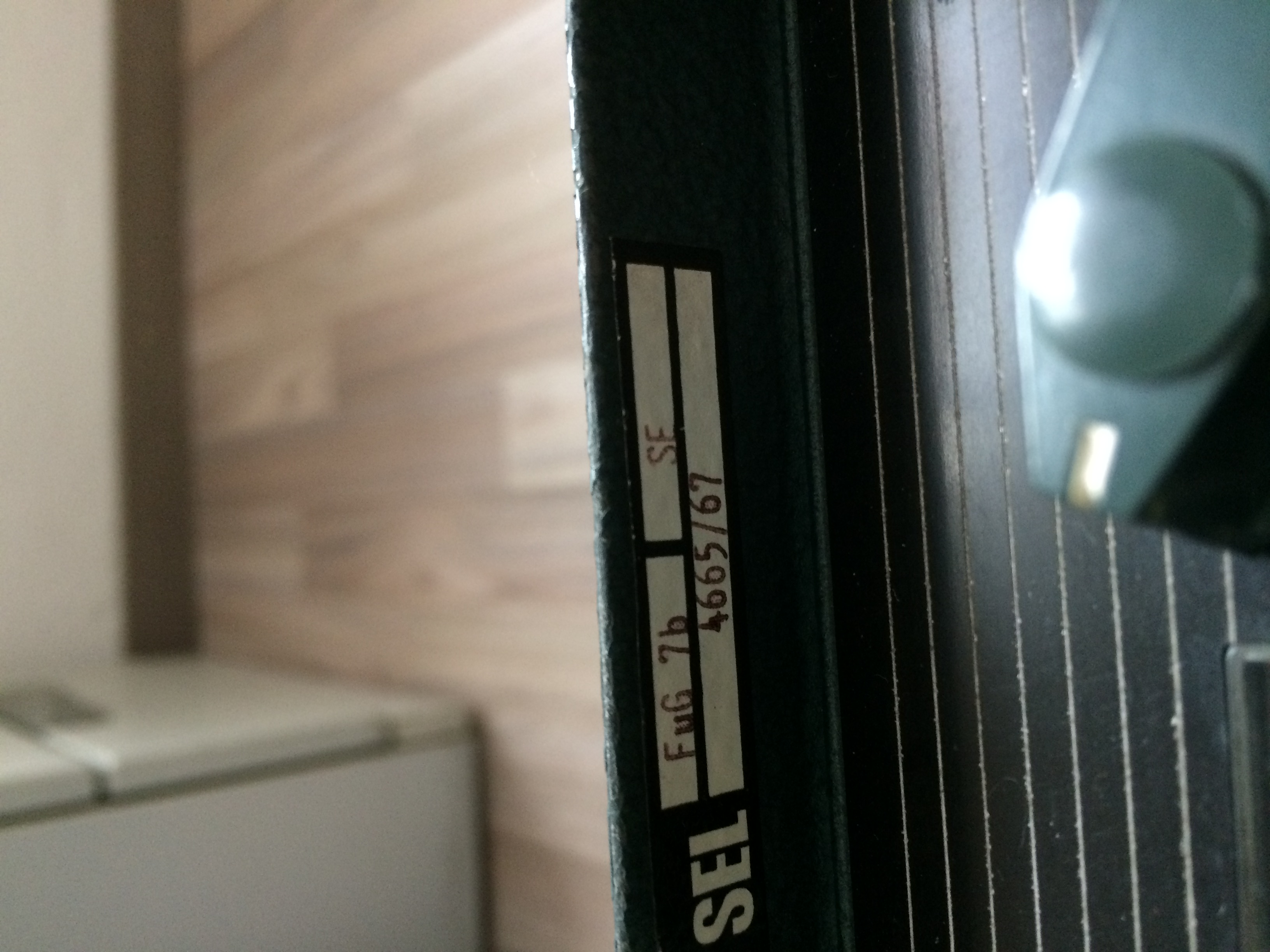

    - der Aufkleber mit der Typenbezeichnung unterscheidet sich von den mir bekannten; auch hat es noch keine Zulassungsnummer;
    - im Inneren wurde handschriftlich "FTZ-Muster" auf den Rahmen geschrieben;
    und jetzt das Wichtigste:

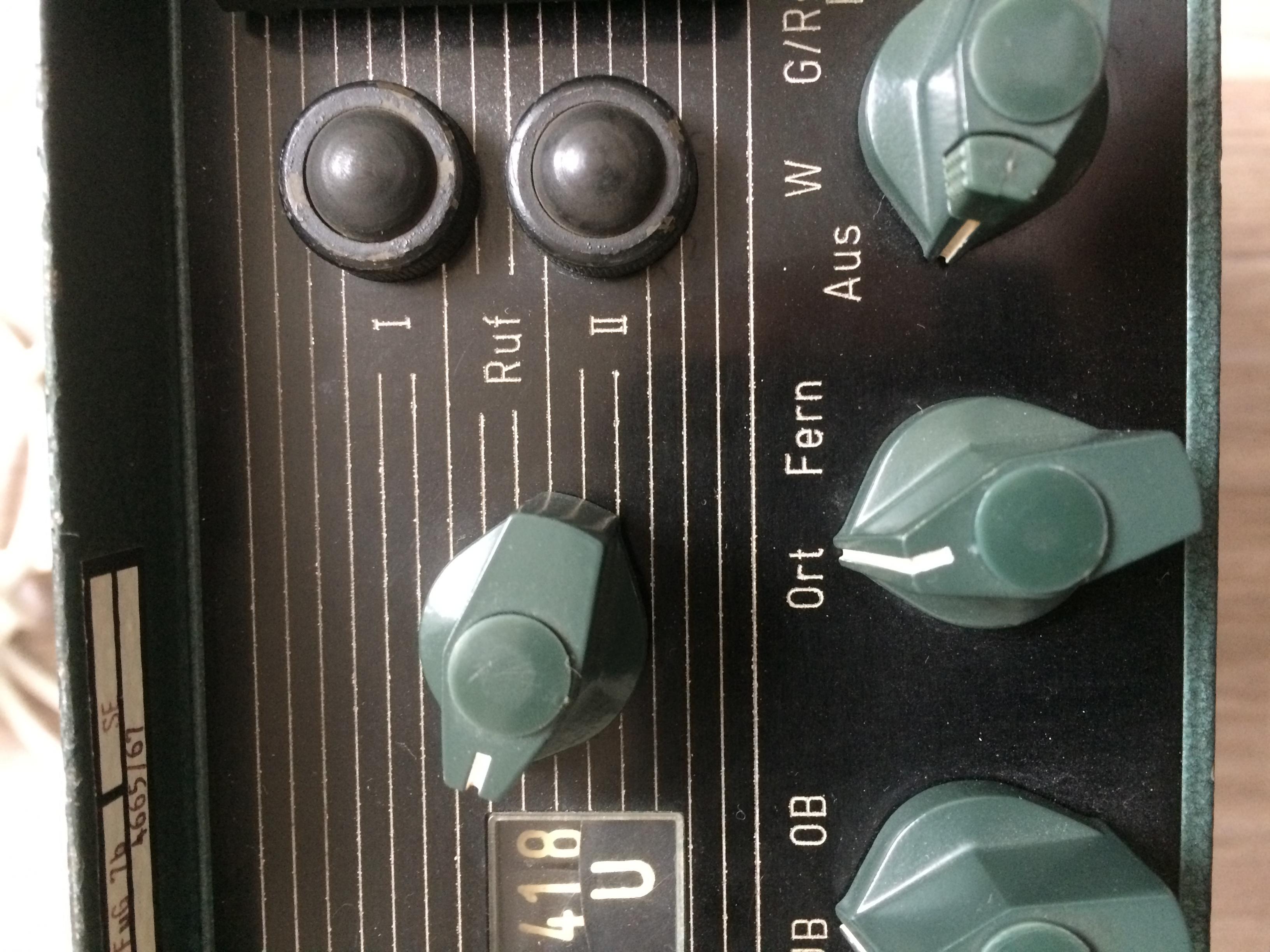

    - der Betriebsartenschalter lässt sich über die Stellung "Aus" nach links noch eine Position weiterschalten und das Gerät geht dann auch an und der Sonderkanal funktioniert.
    Könnte es sein dass es sich bei dem Gerät um eines aus der ersten Baureihe handelt, welches für die FTZ-Prüfung bestimmt war?

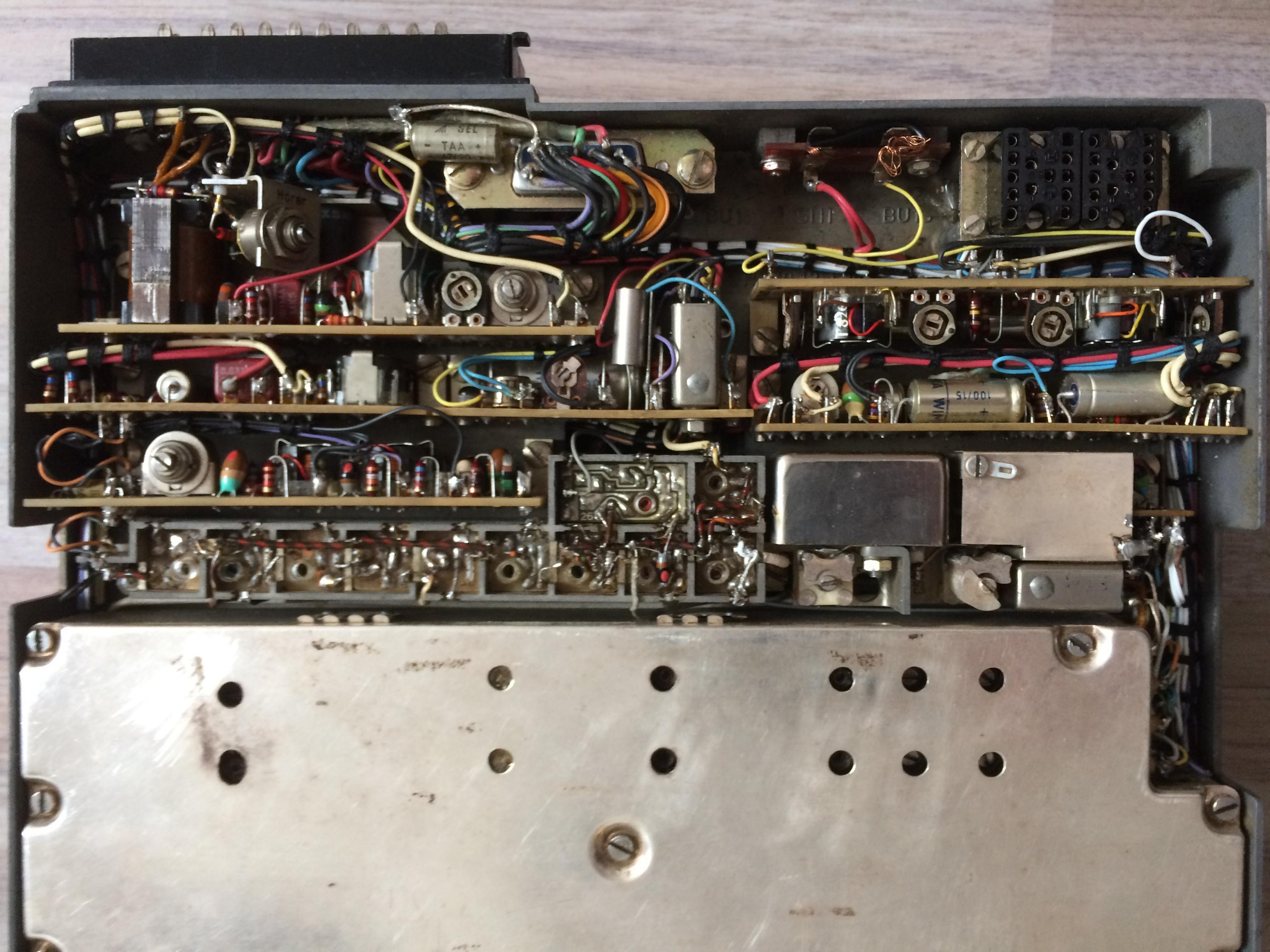

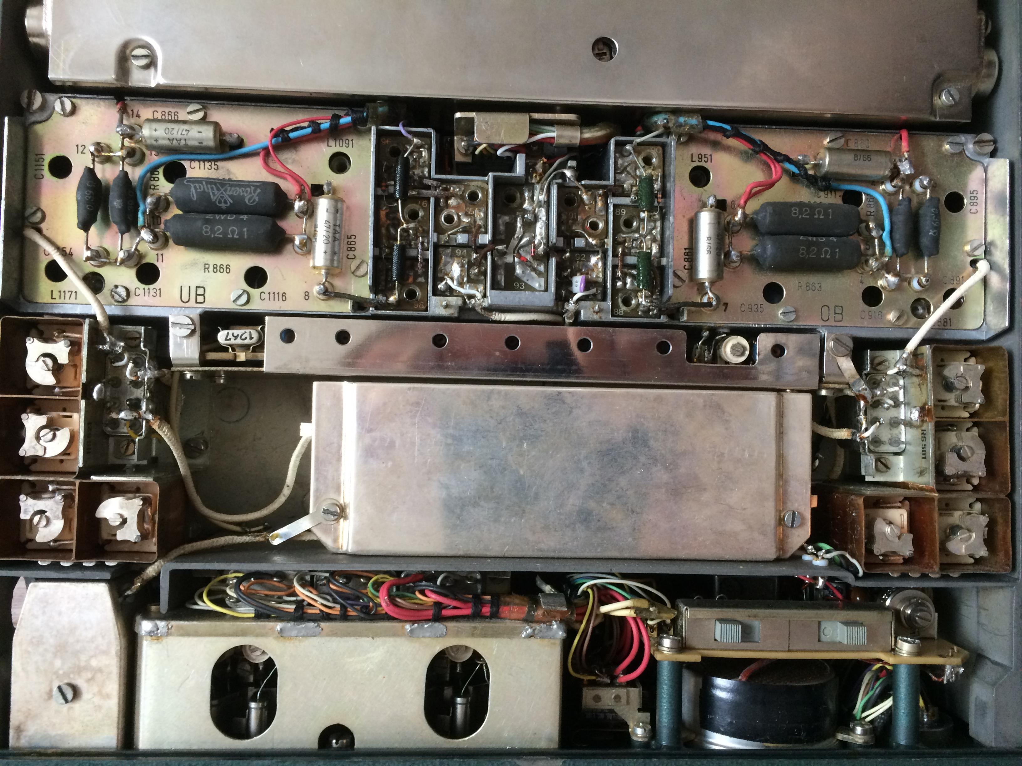

    hier wie versprochen die Bilder.

    Oh ja, welch eine Überraschung mal solch ein Teil zu sehen!
    Im vierten Bild (IMG_0517[1].jpg) ist auch das Sonderkanalmodul zu sehen, worüber es offensichtlich keinerlei Unterlagen gibt.
    02.09.2006
    13
    Dann müsste das Sonderkanalmodul das längliche Teil in der Mitte des Gerätes sein?
    Das mit dem glänzenden, gelochten Abschirmblech?
    Unterlagen habe ich leider auch keine zu dem Gerät.
