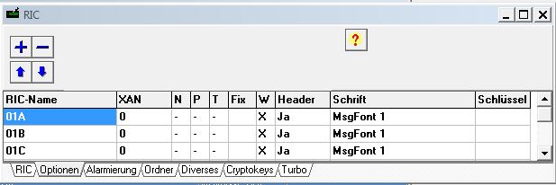

    Im Patron ist ja alles richtig eingestellt, siehe Anhang.
Hits:	315
Größe:	32,5 KB
ID:	16976   Klicken Sie auf die Grafik für eine größere Ansicht
Hits:	241
Größe:	11,3 KB
