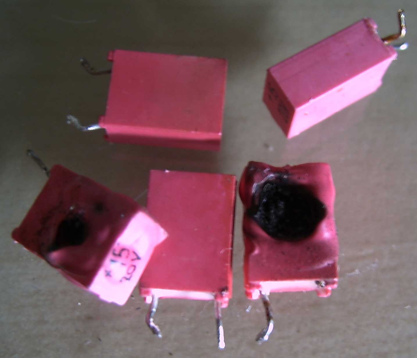

    Die sitzt mit auf der Platine "Empfänger-NF", die den ZF-Demudulator enthält.
    Es ist unter der aufgeklappten NF-Platte die erste Platine unter den Zehner-Quarzen.
    Allerdings...je nach dem wie lange und wie verlässlich das Teil noch laufen soll, ist ein Modultausch nicht empfehlenswert.
    Kern alles Übels dieser Geräte sind Tantalkondensatoren, die in jeder einzelnen Baugruppe zu dutzenden sitzen und Ihre Lebensdauer drastisch überschritten haben.
    Die müssen ALLE raus und gegen neue ersetzt werden.
    Vom Material nicht wirklich teuer, nen paar Euro halt, jedoch aufgrund des Aufwandes kommen da mit dem nötigen Abgleich schnell 1,5-2 Arbeitsstunden zusammen, womit man schon seicht in den dreistelligen €-Bereich (bis grob 120~140€) kommen kann, je nach Fortschritt und Folgeschäden.
    Da diese Kondensatoren niederohmig werden, verursachen sie Kurzschlüsse. Als Folgeschäden sehr beliebt z.B. durchgebrannte Leiterbahnen, verschmorte Kabelbäume, bis hin zu Brandlöchern auf den Platinen.
    Um Anhang mal ein Bild von den Biestern, die aus nem TFK 7b stammten.
