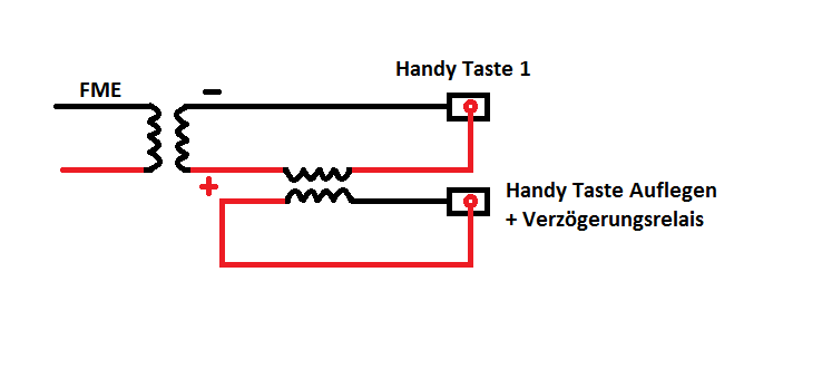

    Ich habe mal die Schaltung vereinfacht da gestellt.
    https://www.funkmeldesystem.de/attac...1&d=1482846762

    Du brauchst schon deine ca 12V als Betriebsspannung. Deine Schaltung wird mit dem bisschen was du da hast ganz sicher nicht laufen.
    Aufgrund deiner 2,6V habe ich gerade auch irgendwie den Bösen Verdacht das du an die LED der Tastaturbeleuchtung dran möchtest.
    Nicht falsch verstehen aber bist du dir im Klaren was du da machst ?
    Also nochmal um sicher zu sein. Deine Schaltung braucht ca 12V. Diese kommen ganz sicher nicht von deinem alten Handy. Auch nicht mit StepUp Wandler und co. Das kannst du knicken.
    Klappt das mit den anrufen denn wenn du die Drähte zusammen hältst die du da dran gelötet hast ?

    Also wenn ich die angelöteten Drähte zusammen halte funktionert auch alles wie es soll. Ich hab nur ein problem wenn das Handy im Standby betreib ist muss die Wähltast 2x gedrückt werden ( 1x um aus dem Standby Betreib zukommen und das 2x um zu wählen). Dabei stellt sich mir die Frage ob der FME sein Relais einmal anzieht oder mehrmals (Impuls) und wenn nicht wie ich das selber realisiere.
    Achja des Handy ist relaitiv neu, hab ich mir extra dafür gekauft.
    Aber ich brauch ja des Step up nur für mein 12V Verzögerungsrelais und danach kann ich ja mit einem Widerstand wieder auf meine 2,6V runter. Müsste doch gehen.

    Ich befürchte mit deinem Booster wirst du auch nicht weit kommen. Wofür brauchst du denn die 2,6V am "Ausgang" ?
    Was spricht gegen eine 12V Spgs Versorgung ?
    Das mit der Logo wird sicher gehen, jetzt aber voraus das du diese Programmieren kannst.
    Machbar wäre das aber auch sicher mit einem Raspi oder einen noch kleineren "Rechner" wie Arduino.
    Warum soll das Teil dich anrufen ? Eine Pushnachricht reicht nicht aus ?
    Was passiert wenn du die auflegen Taste zu lange belegst ? Ist diese gleichzeitig deine Ein/Aus Taste ?
