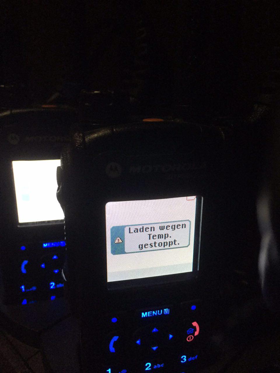

    MTP850 FuG - Laden wegen Temperatur gestoppt
    Wir hatten heute im Display des HRT die Anzeige "Laden wegen Temperatur gestoppt" -
    Hatte die schon mal jemand?

    Nein, die Meldung ist mir neu, aber sehr interessant.
    Habt Ihr mal oder könnt Ihr die Akku-Temperatur während eines Ladesvorgangs bis zum Auftrteten der Meldung mit einem Infrarot-Thermometer aufzeichnen.
    Währscheinlich hat das Lademanagement eine ungewöhnliche Erwärmung des Akku's festgestellt.
    Wenn das durch Messungen bestätigt werden könnte, erstmal eine feine Sache. Hätte dem "NOTE 7" sicher auch gut zugestanden. :-)

    also jetzt die ganze Geschichte:
    die Geräte waren letzte Nacht (um -18°) bei einem Zimmerbrand im Einsatz (teils Sicherungstrupp, teils Maschinist..) - nach der Rückfahrt zum Gerätehaus (waren nur max. 2km) ins Ladegerät damit und dann kam die Anzeige...
    Heute wurden die Geräte nochmals "besucht" und da war dann wieder alles in Ordnung (Temp. in der Fahrzeughalle um + 8°). Ein Gerät mal für 20min vor die Tür (sprich in die Kälte) gestellt - gleiche Anzeige ist im Display wieder gekommen, aber das gab sich nach einiger Zeit "im Warmen" wieder...
    Es scheint so als ob das "Geräteinternethermometer" sehr feinfühlig reagiert...-

    die Ausführungen haben mich neugierig gemacht und ich habe recherchiert; Motorola schreibt dazu im Feature user Guide auf Seite 3, Betriebstemperaturbereich der MTP850FuG -25 bis +60 Grad Celsius, hört sich erstmal gut an; auf Seite 9:
    Beginn Auszug:
    ....Das Ladegerät lädt Akkus nur in einem Temperaturbereich von 1 bis 37 Grad Celsius auf. Dies liegt daran, dass die interne Akkuzelle im Temperaturbereich von 0 bis 45 Grad Celsius geladen werden kann. Bei niedrigeren Temperaturen (nahe 0 Grad Celsius) verringert sich die im Akku gespeicherte Kapazität. Wenn der Akku außerhalb des angegebenen Temperaturbereiches geladen wird, findet möglicherweise keine vollständige Aufladung statt, da der Ladevorgang temporär unterbrochen wird, bis ein geeigneter Temperaturbereich vorhanden ist. Der Akkubetrieb erfolgt im Bereich von 0 bis 45 Grad Celsius im Lademodus und von -10 bis + 60 Grad Celsius im Entlade/Anwendungsmodus. .....
    Ende Auszug
    Für mich ergibt sich somit: Die Temperaturangaben auf Seite 3 sind nur für den Transceiver, die auf Seite 9 für den Akku, da das Gerät höchst selten mit aktiv verbundener Ladeeinrichtung betrieben wird, ergibt sich somit ein Arbeitstemperaturbereich von -10 bis +60 (bis hier die Praxis eine Bestätigung nachweist) und die Aufladung sollte immer bei Zimmertemperatur erfolgen.
