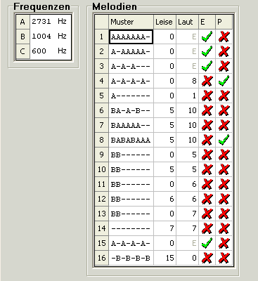

    BOSS 925 / Frequenzen A B C Töne
    Hallo Forum,
    kann mir jemand sagen, welche Frequenzen vom Werk aus Standardmäßig eingetragen sind ?
    Der Vorgänger hat Tonfrequenzen die mir nicht so gefallen.
    Gruß Dennis
    2.652
    Dürften laut Soft diese sein:
    Klicken Sie auf die Grafik für eine größere Ansicht
Hits:	541
Größe:	11,1 KB
