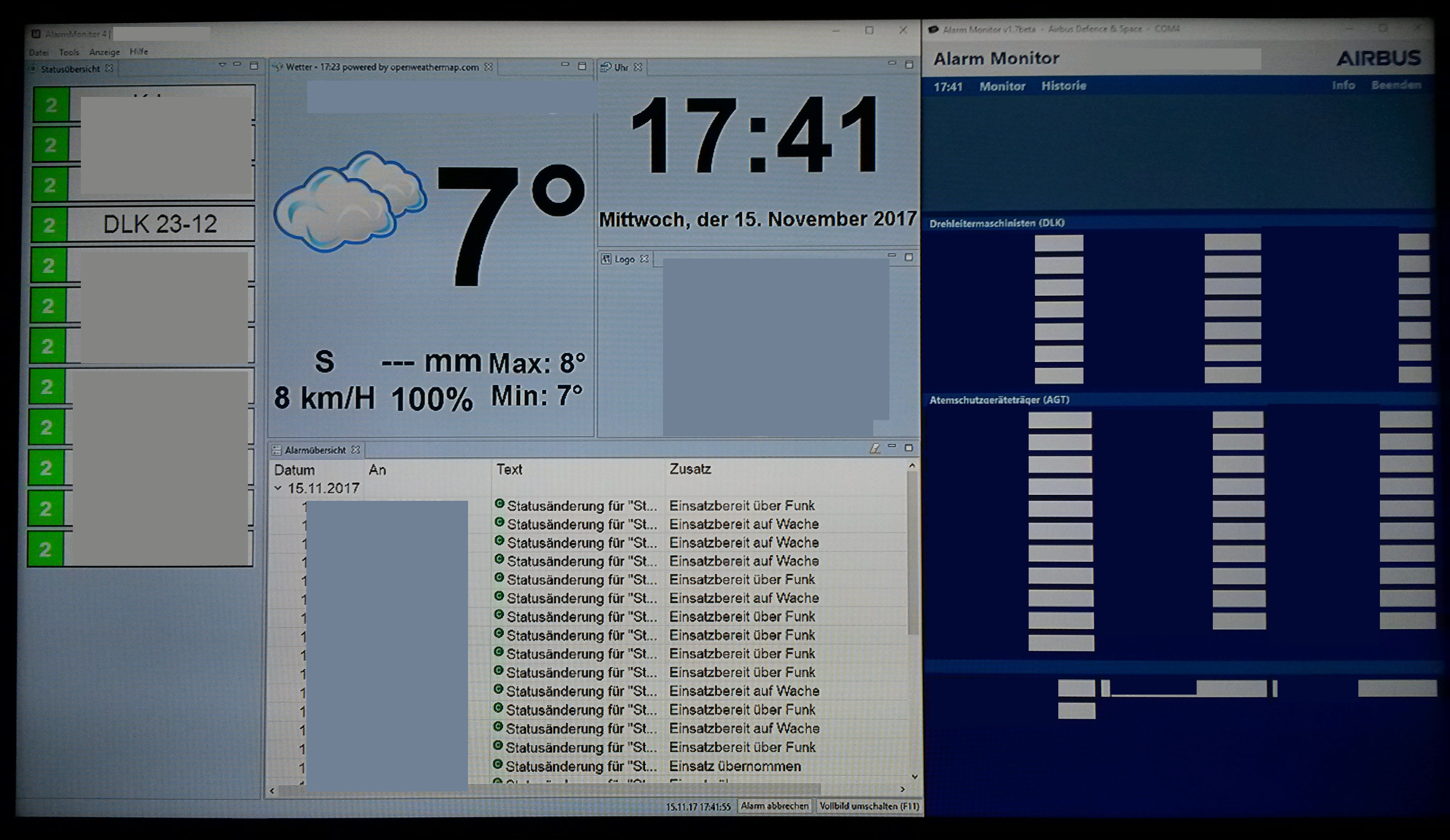

    Alarmmonitor von Airbus
    Moinsen,
    im Anhang mal ein Foto, wie wir das umgesetzt haben und die Anleitung zum aktuellen Alarmmonitor V1.7.
    Ich denke damit sollten die meisten Fragen geklärt sein.

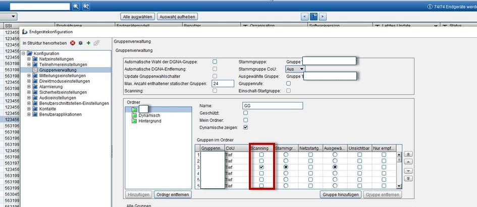

    Kleine Ergänzung: ich habe die zweite Benutzerrolle nun doch nicht verwendet, da wie von Florianschule09 erwähnt beim Bildschirmschoner die aktive Benutzerrolle angezeigt wird, auch wenn nur eine aktiviert ist.
    Weiß jemand was im Menü Gruppenverwaltung in der Tabelle die Spalte "Scanning" für eine Bedeutung hat? Vor allem wenn mehrere Gruppen angewählt sind? Gleiches gilt für die Spalten "Stammgruppe" und "Ausgewählte Gruppe".
    ich habe von anderer Seite die Rückmeldung erhalten, dass bei einer Gruppe, die als Stammgruppe markiert ist, das setzen des Hakens bei "Scanning" nicht notwendig ist. Bei jeder zusätzlichen Gruppe muss dies aber zwingend vorhanden sein, da der Pager sonst nicht darauf reagiert. Also im Zweifelsfall wohl immer setzen, dann ist man da auf der sicheren Seite.
    Lebbe gehd weider ..
  11. #86
    08.07.2015
    112
    Bezugnehmend auf die aktuelle Info HSG 43-05/2018 hier ein Auszug:
    Zitat:
    In der Konfiguration darf nur bei der „eigenen“ Gruppe der Parameter „Stammgruppe“ und „Ausgewählt“ gesetzt sein. In der Landkreis Vorlage ist Standard mäßig die Kreis-Gruppe ausgewählt, das muss entsprechend geändert werden. Bei einer zu-sätzlichen Gruppe für die eine Berechtigung vorliegt wird nur der Parameter Scanning ausgewählt, für andere Gruppen darf Scanning nicht ausgewählt sein.
    Zitat Ende.
    Ich habe bei allen zugeteilten Gruppen, (gem. Alarmberechtigungsliste) Scanning gesetzt, somit auch bei der Stammgruppe.
    Damit gab es noch nie Probleme. Aber ich hab mit der 7_57 angefangen, da war das eben so. Vielleicht ist das bei der 7_82 / 7_82_1 anders und muss nicht mehr.
    Fehler sind bisher auch nach Update nicht aufgetreten.
    Also wie Xirus schon gesagt hat, Scanning setzten (wo Berechtigung besteht) .
