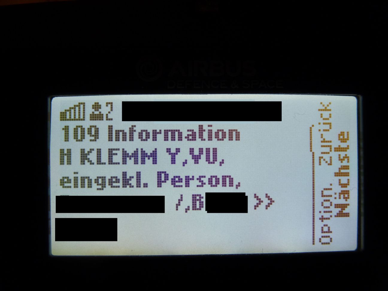

    Also vom Melder her gibt es einen Text.
    Und bisher alarmiert der TME schneller als der analoge FME (hat was mit der Leitstellensoftware zu tun und wie schnell dort geklickt wird)
    Wesentliche Infos gibts ja aufm Display:
    https://www.funkmeldesystem.de/images/attach/jpg.gif
Hits:	2008
Größe:	85,8 KB

    Das sieht doch sehr gut aus.Ich hoffe das wir in Bayern auch einen solchen Alarmtext bekommen.
    Es war schon mal angedacht dass nur noch das Stichwort gesendet wird - wegen der Netzlast.
    Jetzt warten wir erst einmal welche Melder überhaupt kommen.

    Na da stand ja noch die Strasse etc. musste es schwärzen.
    Ich kann bei Gelegenheit noch mal ein paar Beispiele posten aus dem Bereich RD und FW.
