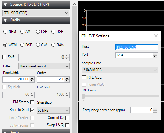

    Also das hier sind meine Einstellungen im SDR#: Bild 1

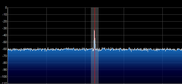

    Und das ist das, was angezeigt wird: Bild 2
    Er empfängt hin und wieder (sehr unregelmäßig) knapp neben der eingestellten Frequenz irgendwelche Pocsag-Signale, allerdings nicht die, die auf der Frequenz eigentlich kommen sollten (zum Vergleich steht nebenan ein Hardware-Empfangsgerät).
    Was mir noch auffällt ist, dass trotz geöffneter Rauschsperre das weiße Rauschen abgehackt ist.
    Zudem läuft im Terminal des Pi folgendes ab:
    ll+, now 1
    ll+, now 2
    ll+, now 3
    etc...
    ich weiß nicht, ob das normal ist, oder nicht. Den RTL_TCP-Dienst habe ich gestartet mit rtl_tcp -a 192.168.0.XXX (meine IP des Raspberry)

    Du hast bei der freq korrektion 0 drinnen stehen?!
    WTF WFM?!
    Stelle es auf NFM und 10.000khz

    Tipp: Greife mit SDRSharp per TCP/IP auf den SDR-Stick am Pi zu und stelle dabei als Frequenzkorrektur NULL ein. Dann wählst Du im Wasserfall das Pagersignal aus. Die Frequenz, die Du dann hast, gibst Du dann in das Kommando für den RTL-FM ein.
    Anleitung: http://thardes.de/raspberry-pi-als-sdr-server/
    Ach ja, noch was: Rauschsperre und Filter Audio ausmachen, dann gibt es auch gute Decodier-Ergebnisse.

    Das Problem mit SDR# war, dass der Computer, auf dem SDR# lief, zu schwach auf der Brust war ;) Deshalb kam kein vernünftiges Audiosignal an :D
    Ich habe herausgefunden, dass die Frequenzkorrektur tatsächlich bei 60 ist, weshalb BOSWatch natürlich nichts dekodieren konnte. Jetzt funktioniert alles inkl. MYSQL - Plugin!
