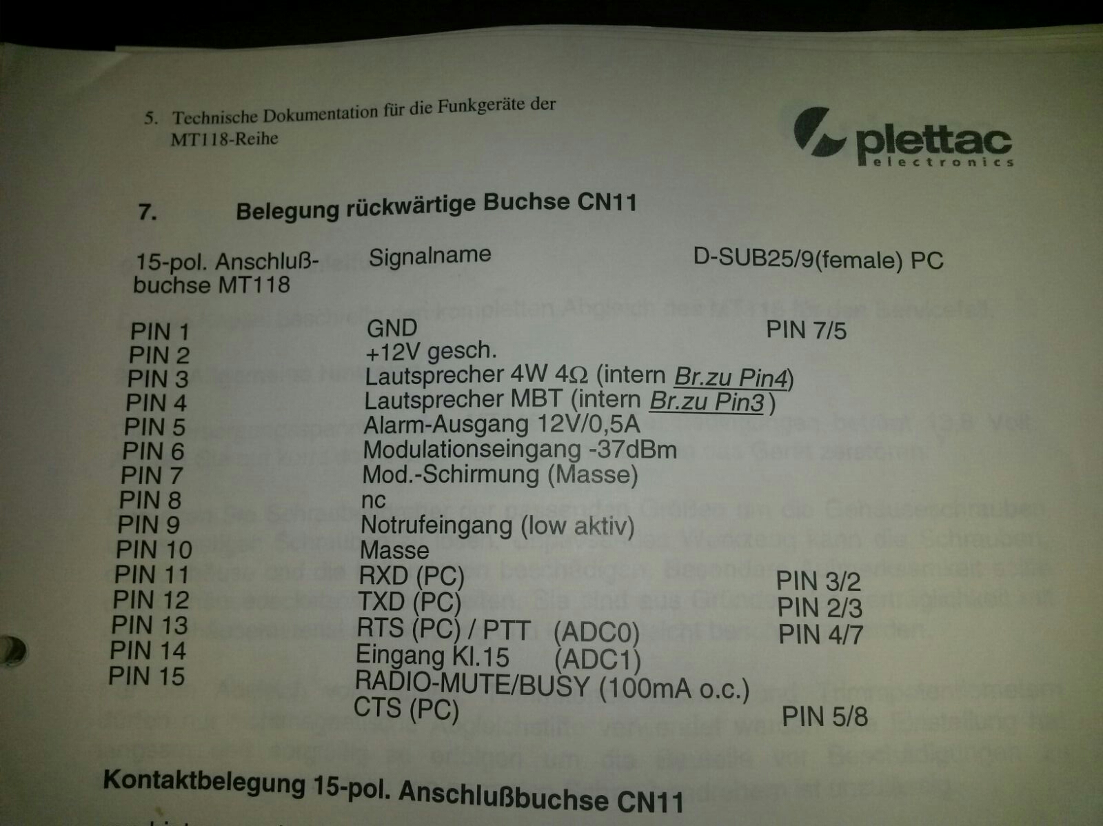

    Hier mal die Belegung.

    Nachtrag:
    Die Belegung stammt aus meinen Unterlagen der Betriebsfunk Version!
    Unterlagen zum BOS Gerät habe ich leider nicht.
    Da hätte ich auch Interesse daran, falls diese jemand hat.

    Danke, einziger Unterschied zum FuG8a
    PIN
    8 Disk. NF
    9 Fern EIN
    14 Bandlage
    15 RSP Krit.
    Ansosten gleich. Ich werde mal kommende Woche berichten, ob die Anschaltung klappt, bin da sehr guter Dinge :)
