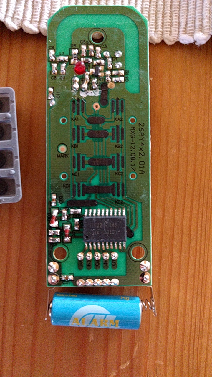

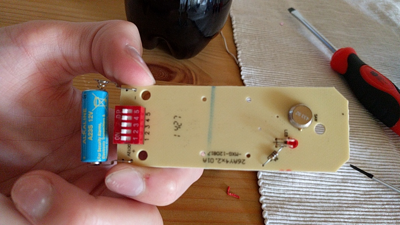

    Hallo meine lieben. Bitte nicht direkt haten. Ichchabe bereits die SuFU benutzt leider nur über etwas teurere Modelle eine Lösung gefunden.
    Anbei findet ihr ein Foto von Funksteckdosen. Leider ist die Rückseite komplett leer ohne Pinne und die Vorderseite mit keienn knöpfen sondern Tasten Druck Platten versehen. Hane unter allen Anleitungen keine Anleitung für soetwas gefudne
    Sind diese nun unbrauchbar oder an welche Punkte sollte ich mich halten und beim Alarm alle drei btw vier Steckdosen zu Betreiben?
    Danke

    Hi Xaroth,
    keine Sorge, deine Frage ist schon vernünftig und "haten" wird man dich dafür nicht. :-)
    Die Antwort auf deine Frage hängt davon ab, wie viel elektronisches KnowHow du hast, ob du ein Multimeter besitzt, einen feinen SMD Lötkolben und die zutraust, an den feinen Pins des schwarzen großen IC unten kleine Drähte anzulöten.
    Du kannst die Leiterbahnen von den einzelnen Tasten ja mit dem bloßen Augen verfolgen, bis sie teilweise unter dem IC verschwinden. Jede Taste hat auch einen dazugehörigen Pin am IC. Du musst nur herausfinden welcher zu welcher Taste gehört. Wenn du dann die Kabel direkt an den IC anlötest, wird das auch funktionieren.
    Dafür musst du halt
    1.) Verstehen wo welcher Draht angeschlossen werden muss
    2.) Das nötige Werkzeug dafür haben
    3.) Das nötige Fingerspitzengefühl
    Es hängt eigentlich nur an dir. Nutzen kannst du die Platine auf jeden Fall.
    Gruß Joachim
    Moin, ich glaube das ist eben nicht der Fall - hatten wir hier glaube ich auch schon. Jede Taste zieht nämlich ZWEI Eingänge runter. Die "Kanalauswahl" und die "Sender Ein"-Leitung... Daher war es mit einem einpoligen Relais nicht ganz so einfach.
