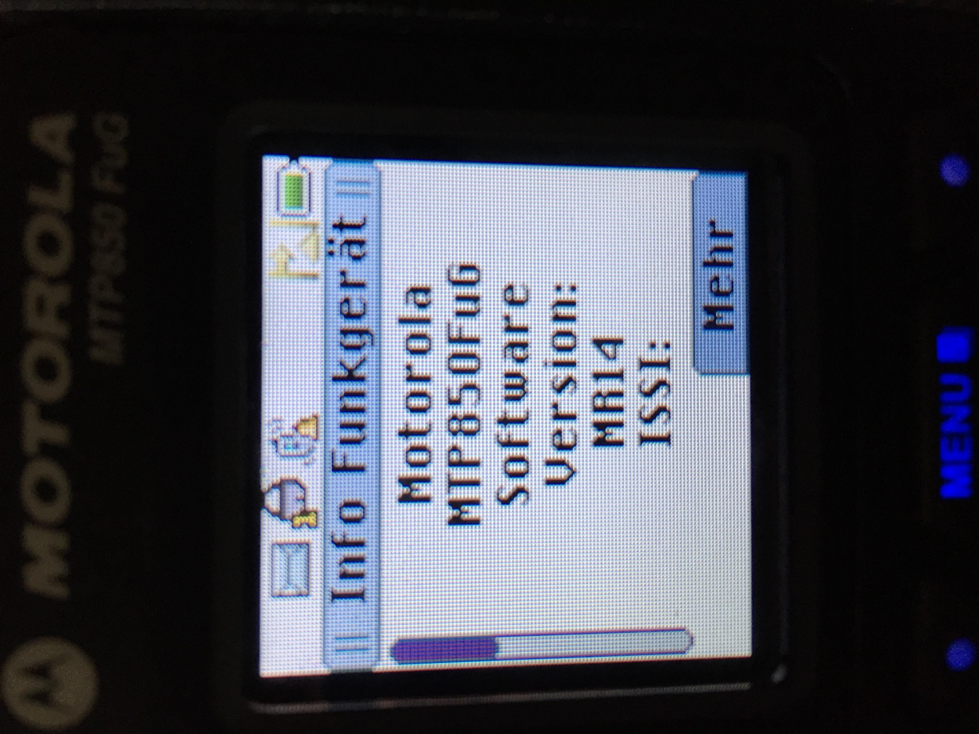

    Steht nur 14.....
    04.08.2005
    95
    Na Gut dann vermute ich mal das es das Release MR14 - MR14.2.1a ist. dann brauchst du für diese Version das passende Release Paket mit der
    MR14a_NonE2E_Clear_FW8725 MR14.2.1a_NonE2E_Clear_FW8830 version die du dann in deine CPS einspielst das du dann das Gerät wieder lesen kannst.

    Siehe Bild
Hits:	514
Größe:	749,6 KB
