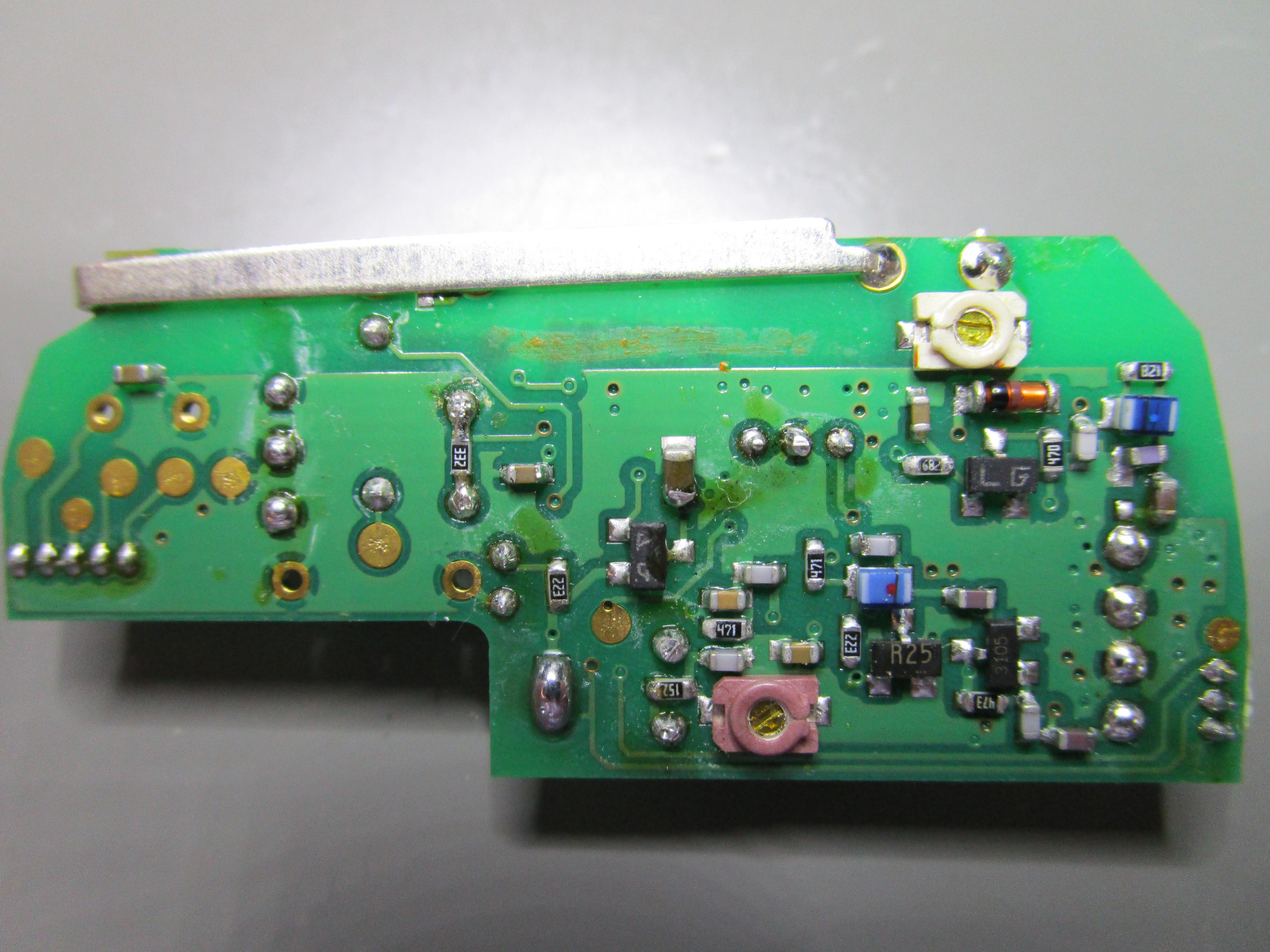

    Hier nun die Fotos von beiden Seiten des Empfängers.
    Beim Demodulator-IC handelt es sich um einen TA31145.
    LG
    Alexs

    Ohne jetzt die Schaltung genau zu Analysieren:
    Auf deinem "Plan" waren 3 Abgleichglieder drauf...
    Und auf deinen Bildern jetzt nur noch 2...
    Schau mal, was unter den runter gebogenen Bauteilen ist ;)
