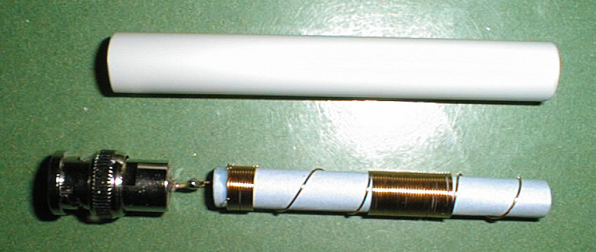

    Da hier öfters mal nach Lösungen zu Antennenproblemen gefragt wird, habe ich mit einem Bekannten mal eine Antenne speziell für 2 und 4 Meter gebastelt. Den Gewinn schätze ich auf ca 6 - max. 8db. Ich hoffe mal die Arbeit wird ausreichend von euch gewürdigt. ;-) Der Bau dauert bei einem versierten Bastler ungefähr 15 Minuten, aber auch ungeübte Bastler sollten es in maximal einer halben Stunde geschafft haben die Antenne nach zu bauen.
    Hier die Anleitung:
    Man benötigt:
    - 65 mm Elektroinstallationsrohr 15mm Aussendurchmesser
    - 60 mm Mantel einer NYM - Leitung (3x2,5²)
    - ca. 1,5 Meter Kupferlackdraht (0,5 - 0,7 mm durchm.)
    - BNC - Einbaustecker mit Lötanschluss
    - 40er Klebeband, doppelseitig
    In den Mantel wie im Bild ein Loch bohren und den Klebebandstreifen der Länge nach draufkleben. Den Kupferlackdraht an den Stecker anlöten und von innen durch das Loch im Mantel fädeln. Jetzt muss man den Mantel auf das Gewinde des Steckers pressen. Nun die Schutzfolie vom Klebeband entfernen und den Draht nach Zeichnung aufwickeln.
    Jetzt einfach ein Stücke Elektrorohr über die Antenne stülpen, den Stecker in das Rohr einbauen und die Rohrenden mit Heßkleber verschliessen.
    Das wars schon und nun viel Spass beim lauschen! ;-)

    die beiden Antennen ähneln sich sehr, sind aber bei genaurem Hinsehen doch 2 ganz verschioedenen. Wir haben auf Grundlage deiner Antenne experimentiert und getestet, konstruiert und verworfen, bis wir nach der 8 Antenne die jetzige hatten. So sind wir ein gutes Stück von deiner Ursprungsantenne weg gerückt, wer sie nachbaut und beide kennt, sieht das! :-)
    Vor allem war das Problem einen ausreichend schwachen Sender auf 4 Meter zu finden um Unterschiede hören zu können. Auf 2 Meter haben wir einfach ein Erweitertes AmaFu Gerät an ein Dummyload gepackt und mit einem halben Watt nach draussen gestellt. ;-)
    Wer will kann auch mal Chinastäbchen und Kabelbindern als "Wicklungskern" experimentieren. Wer micht soviel geschick hat, kann auch mal die Antennen von "HFT" testen. Diese werden in diversen Funkshops angeboten, bringen auch TOP Ergebnisse und kosten ein Schweinegeld! ;-)
    So, abschliessend noch: Der BNC-Stecker sollte in ein Rohr eingebaut werden, welches stabil genug ist und am besten auch die Antenne schützt, eben Elektroinsallationsrohr.
    Wer keinen Heißkleber hat kann auch ein bisschen Knete oder eine zurecht geschnittenen Korken und von mir aus auch Silikon auf die Enden stopfen, jedoch sollte in das eine der BNC-Stecker eingebaut werden! Es gibt meist jemanden der einem mal kurz eine Pistole Leihen kann. Und bitte, "schmiert" nicht das ganze Rohr zu innen, sondern nur die Enden.
    Noch etwas, als doppelseitiges Klebeband eignet sich das von 3M Scotchline am besten, da es hauchdünn ist und bombig klebt!
    Also nochmal viel Spass beim Basteln!
    In diesem Sinne.... &copy:

    @ Quietschphone: ich habe Dir die Anleitung mit Bildern geschickt. Ich benutze einen MFJ zur Abstimmung. Aber VORSICHT: alles ( selbst die Endkappen ) verändern die Resonanz. Du musst also immer erst komplett zusammenbauen, messen, auseinanderbauen, Wicklungen verschieben, und dann von vorne.....Lustiges Spiel! Und jede Spule beeinflusst die andere! Grrrrr!!!!
    @Feuerteufellars: Hallo Lars! Also ich entdecke 3 Unterschiede zu meiner Antenne: die 2m Wicklung hat nur 6 statt 9 Windungen. Das kommt von dem Plastikkern, dessen Dielektrikum zu sehr von dem der Luft abweicht. Dadurch wird aber die Resonanz aufgrund der gestiegenen Kapazität etwas schlechter. Habt Ihr mal meine vorgeschlagene Pappröhre zum Vergleich probiert? Dann liegen Deine beiden Spulen dichter zusammen als bei meiner Antenne. Sind zwar nur so 8 mm Unterschied, aber dadurch wird doch die Entkopplung der beiden Bereiche schlechter. Habt Ihr mal die beiden Spulen weiter auseinander gesetzt? Müsste dann besser gehen. Aber ansonsten sind die Antennen doch identisch.
    Und versuch mal Folgendes: der Spulenkörper darf nicht im Plastikrohr herumtorkeln. Dies führt wieder zu Veränderungen der kapazitiven Komponenten und damit zur Verschiebung der Resonanz. Klebe den Spulenkörper mit etwas (!) Heißkleber am Rohr fest. Ja nicht zu viel, sonst hast Du schon wieder eine Frequenzänderung durch den Heißkleber. Wenn es passiert ist: Sch..... Du kannst den Spulenkörper wegwerfen und von vorne anfangen! Aber gerade das macht ja den Nervenkitzel! Man gönnt sich ja sonst nix!
    Ich teste mal bei Gelegenheit Deine Version und schreib Dir gerne mal, wie sie so arbeitet. Gemeinsam sind wir unschlagbar!

    So, Ihr Bastler, hier das Bild meiner 4m/2m Antenne. Die Beschreibung findet Ihr unten.
    Viel Spaß bei´m Selbstbau!
    Wolfgang

    Du hast eine sehr gute Antenne entwickelt ! Ich hab sie gemäß der Anleitung nachgebaut und an einem Spektrumanalyzer abgeglichen. Der Gewinn im Vergleich zur Original gelieferten Scanner-Wendelantenne: ganze 2,5 dB ! ( im 4m-Band ) Wenn man jetzt noch die Größenunterschiede betrachtet ist das beachtlich ! Und der Unterschied ist im Betrieb sehr deutlich hörbar.

    Versuch nun mal, den Spulenkörper zu vergrößern oder AUF das Plastikrohr zu wickeln. Geht noch etwas besser. Aber da bin ich noch am experimentieren.
