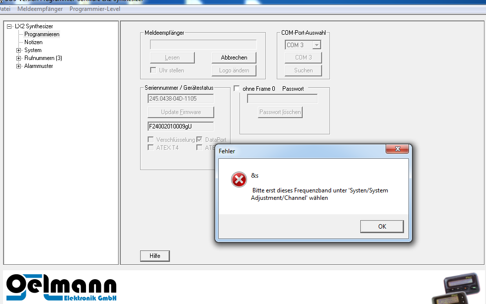

  4. #19
    Aplod Gast
    habs vergessen hoch zu laden
Name:	Bildschirmfoto 2016-05-17 um 18.23.23.png
Hits:	392
Größe:	72,9 KB
  5. #20
    24.04.2005
    615
    Steht in der Fehlermeldung: Erst das passende Frequenzband im entsprechenden Menüpunkt einstellen.

  6. #21
    Aplod Gast
    Cool, danke
    Problem gelöst.
    Besten Dank an alle
