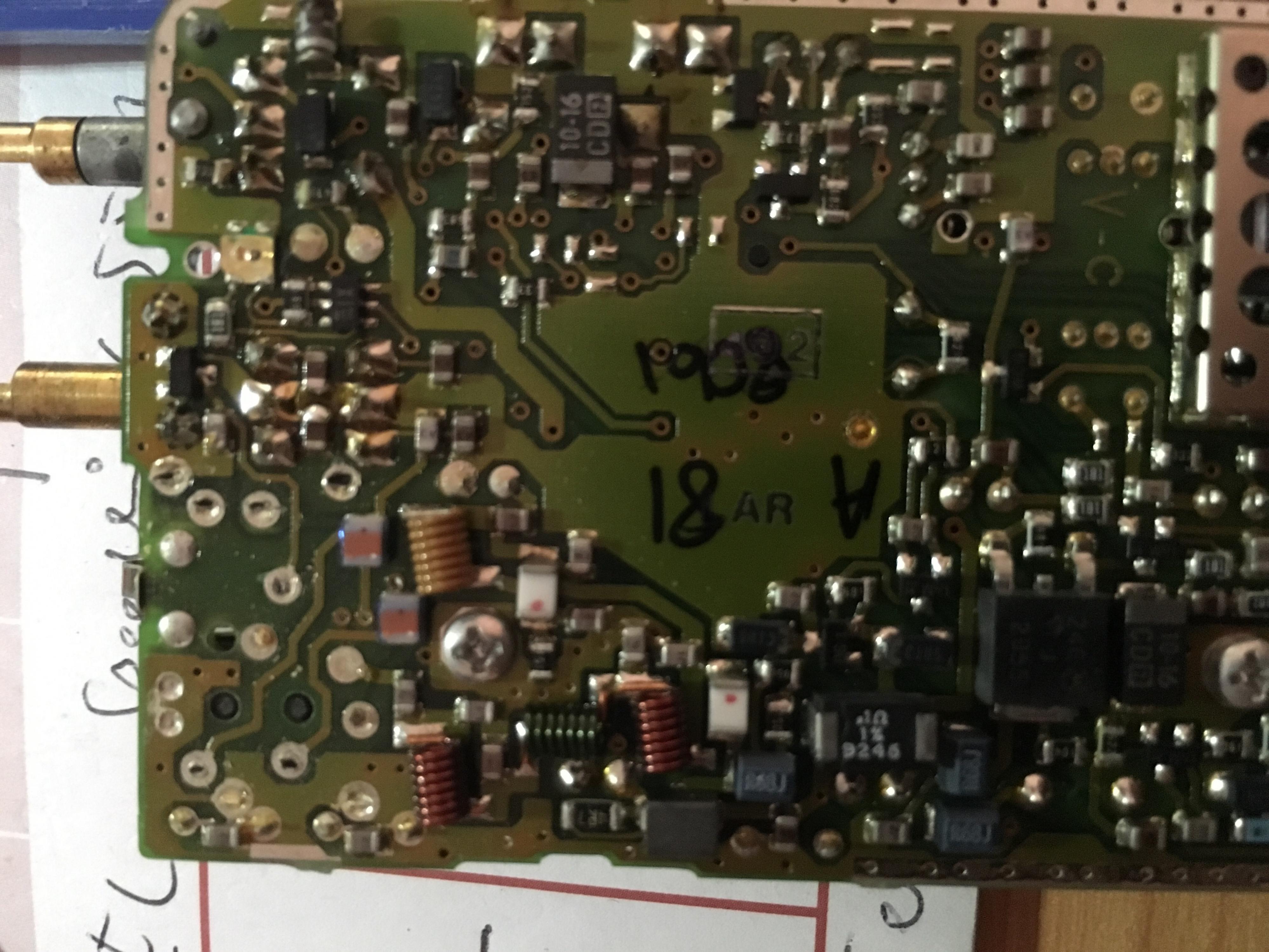

    Hallo.
    Ich habe hier ein GP300 wo die Buchse für den externen Audioanschluss ausgerissen ist. Diese wird nicht benötigt.
    Wo muss ich eventuell Brücken einlöten um das Gerät mit Lautsprecher und Mic (intern) weiter zu nutzen?
    Mit freundlichen Grüßen.

    Habe gerade mal ein P110 aufgemacht, leider lässt sich mit der Buchse nichts messen, auf der anderen Seite sitzt auch die Antennenbuchse. Ich bleibe mal dran...

    schau mal hier: http://www.radioscanner.ru/files/dow...schematics.pdf
    Auf der zweiten Seite rechts unten sind die Buchsen...
    Anschluss 4 und 5 müsstest Du brücken.
    Wobei ich jetzt nicht weiß, ob es im Gerät Messpunkte o.ä. gibt, welche mit 4 und 5 beschriftet sind.
    Alternativ halt C442 und L405 brücken.
    Schau mal, ob die Bauteile auf der Platine beschriftet sind.
    Ansonsten muss ich mal schauen, wo ich den Bestückungsplan habe...

    Ja die Antennenbuchse erschwert das Messen ungemein.
    Das Schaltbild hilft sicher wenn sich die Punkte finden lassen, da versuche ich diese Woche mal in einer ruhigen Minute ob sich was finden lässt und meld mich nochmal.
