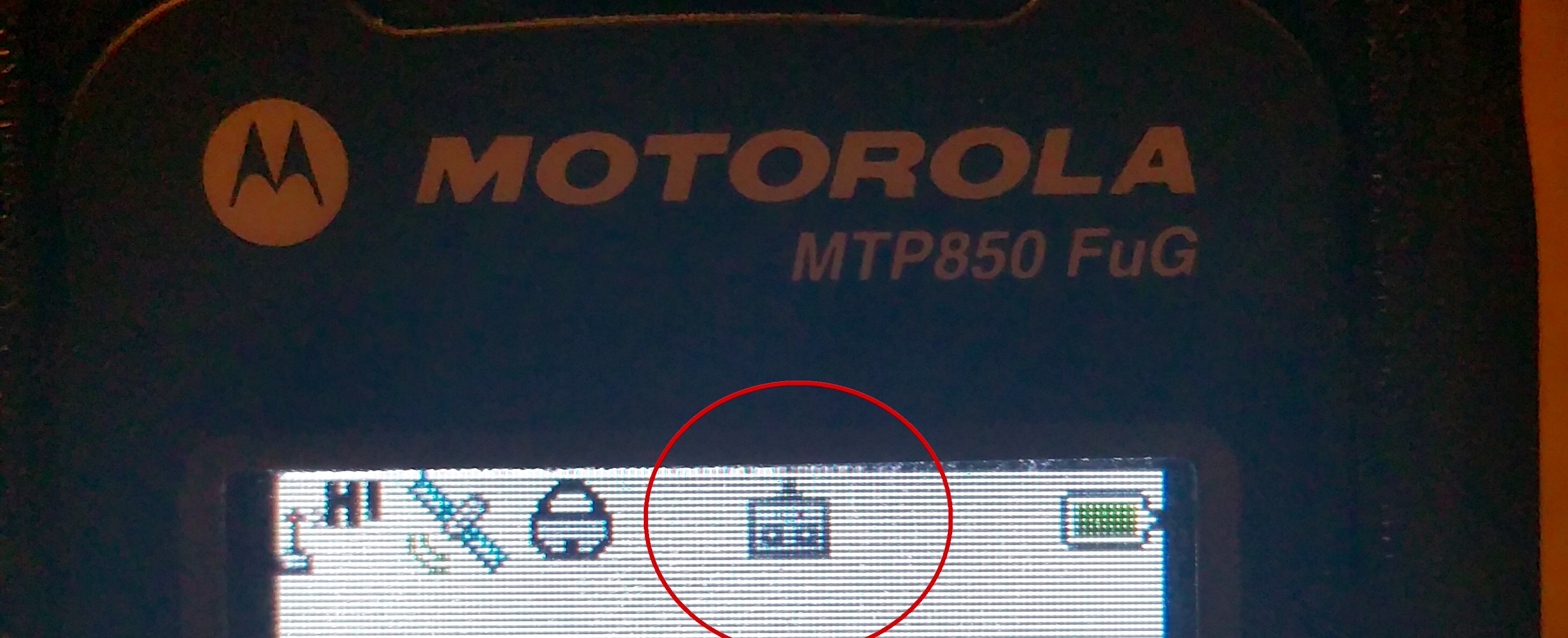

    Hallo Leute,
    kennt jemand zufällig dieses Symbol (was wie ein Gamepad aussieht) auf dem Display?
    Wir haben dies seit einiger Zeit auf den HRTs und in den Anleitungen ist dieses Symbol nicht aufgelistet.
    Dieses Zeichen taucht sporadisch auf und das FuG piept dazu noch.
    Ronny

    Das steht für eine aktive "Fernsteuerung", also Remotezugriff bspw. über spezielle SDS-Nachrichten oder die Anforderung eines Standortberichts aus der Ferne.
    30.07.2012
    234
    Für z.B. die Standortabfrage (Immediate Location Report Request) kann in der CPS im GPS-Zweig konfiguriert werden, ob diese Notification auf dem abgefragten Gerät angezeigt werden soll oder nicht. Begleitet wird die Anzeige von einem akustischen Signal (Pling Pling).
