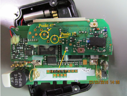

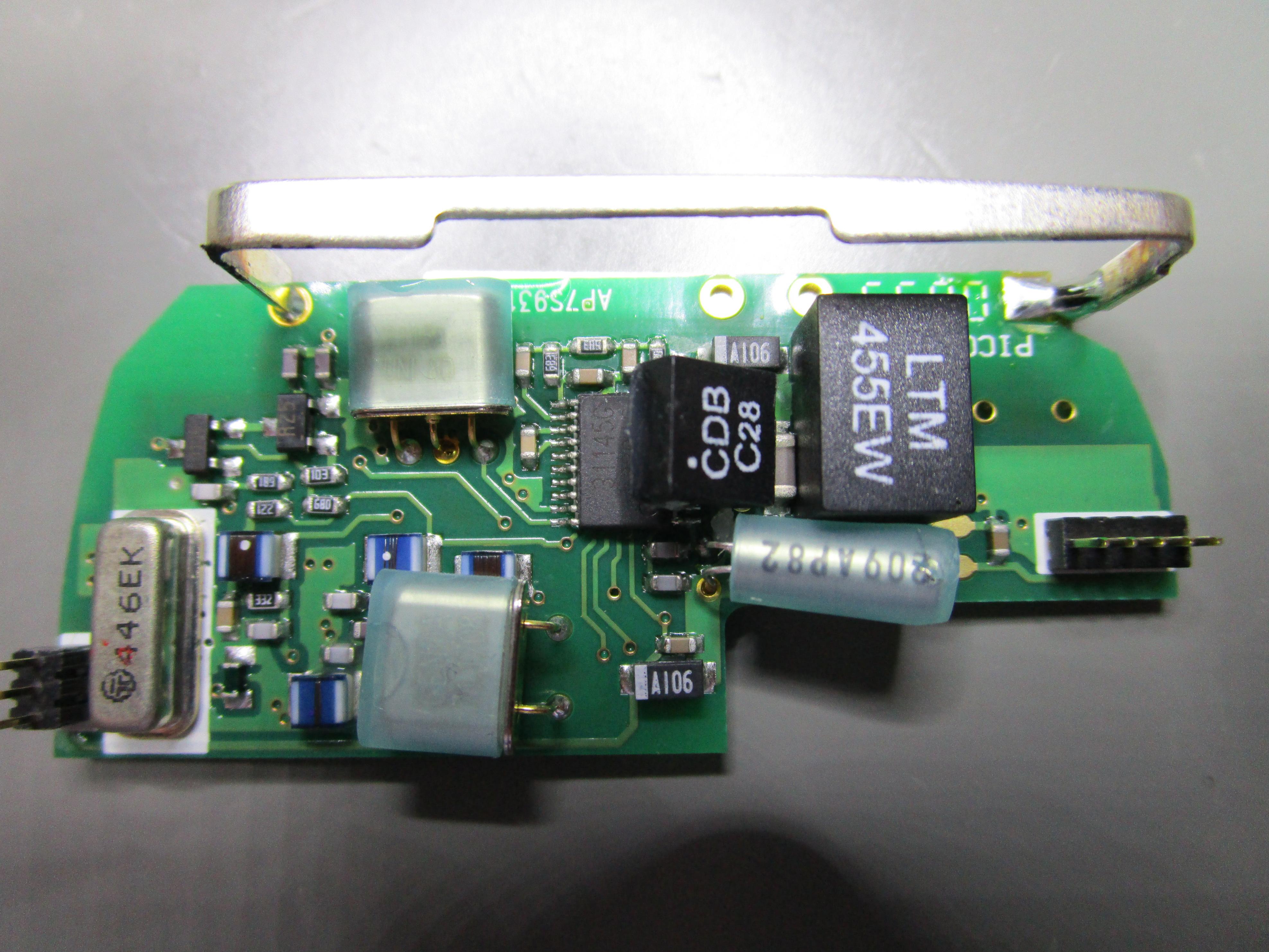

    weiß jemand von Euch, wie der Pager Apollo AL-A28 abgeglichen werden kann?

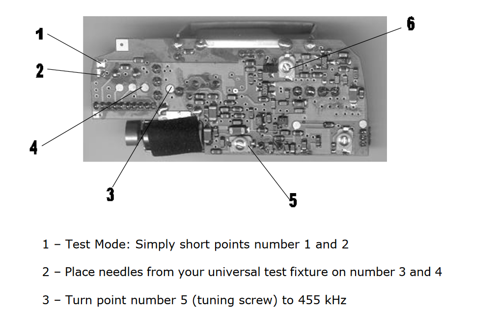

    Ich bin der Anleitung von Apollowireless gefolgt, auch wenn die Empfangsplatine etwas anders aussieht.
    Die Lötbrücke zum Dauerempfang habe ich gemacht.
    Punkt 4 ist Masse und an Punkt 3 habe ich den Tastkopf vom Spectrum Analyzer gehalten.
    Es wird jedoch nichts angezeigt außer dem Grundrauschen.
    Mir geht es in erster Linie darum zu testen, ob die Empfangsplatine in Ordnung ist.
    Der geprüfte Meldeempfänger ist unbenutzt und löst auch aus.
    Vielen Dank für mögliche Ideen.
