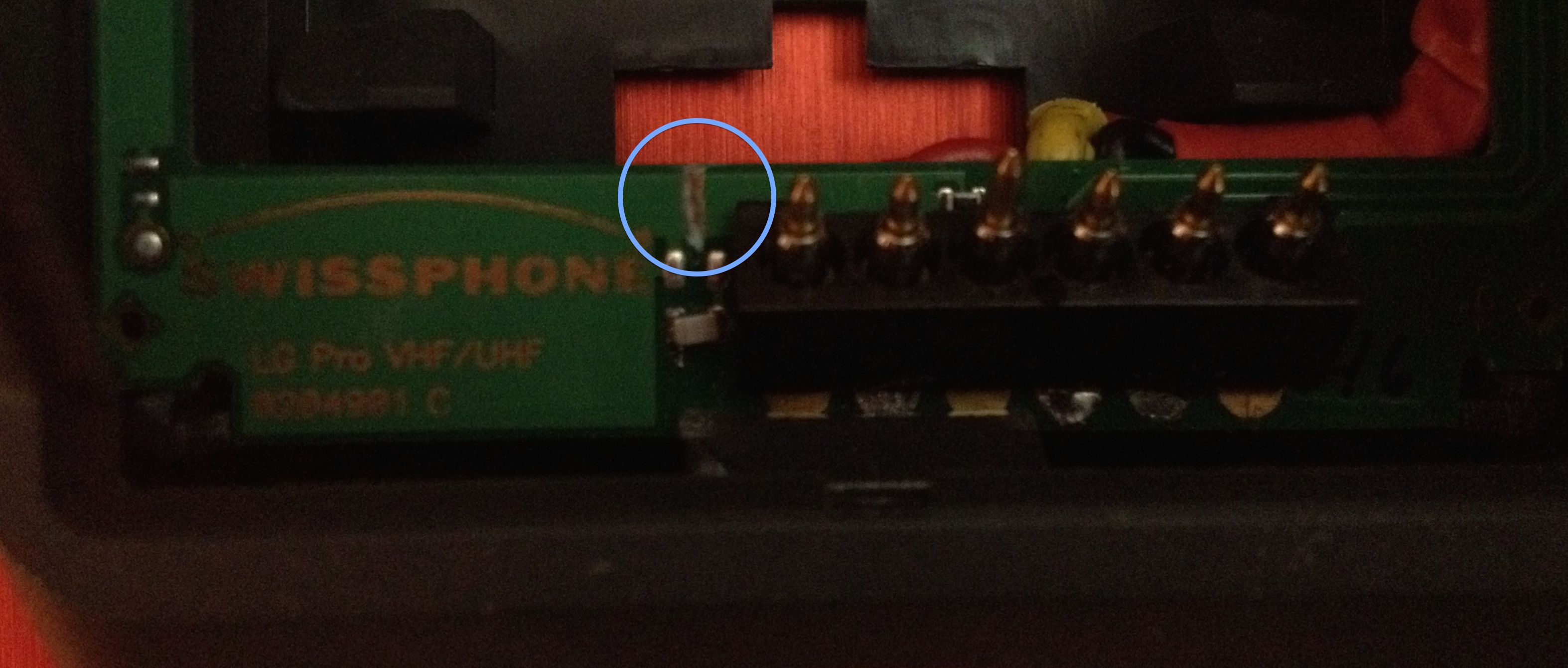

    Einen 910 sowie einen 925 zu lesen/schreiben war kein Problem. Als jedoch dann der 935 an der Reihe war, konnte ich diesen nicht auslesen geschweige denn schreiben.
    Folgendes hat bei mir die Lösung gebracht:
    In einer Original Station findet man einen Schalter vor, der die Masse vom Massepin und der Platine trennt.
    Also habe ich (da ich eine eigene Station zum Laden und eine zum Programmieren benutze) einfach kurzerhand an meiner, marke Eigenbau Station, den Kontakt zwischen Massepin und der restlichen Platine mit einem Messer aufgeritzt und damit getrennt.
    Siehe Anhang blauer Kreis.
    Danach hat es wunderbar funktioniert.
    (Bitte mit einem Multimeter kontrollieren ob der Kontakt auch wirklich getrennt ist!)
    Sollte es widererwartend nicht funktionieren sollte man sein Programmierinterface genauer unter die Lupe nehmen.
    Dann z.B. nachsehen ob, wenn marke Eigenbau Programmierinterface, im Geräte Manager in dem die USB-Schnittstelle als COM-Port angezeigt wird, diese auf 9600 Baud eingestellt ist.
    Bitte NIEMALS versuchen mit eingestecktem Netzteil zu lesen/schreiben :-)
    Ich hoffe ich konnte helfen und sollte es noch fragen geben einfach her damit :-)

    28.01.2014
    47
    Programmierstation öffnen
    Hallo Christian,
    nein, bei einer Originalen Programmierstation ist dies nicht der Fall.
    Dort findet man einen Schalter vor, der genau das macht, nämlich die Masse trennen. Dieser ist dazu da, um die Programmierstation bei Bedarf auch zum Laden benutzen zu können.
    Beim Programmieren sollte man dann jedoch diesen Schalter umlegen, da sonst, zB. zum 935, keine Verbindung hergestellt werden kann.
    Das, was ich beschrieben habe, ist nur dann von Nöten, wenn man einen Eigenbau anfertigt.
    Grüße,
    Kona.
