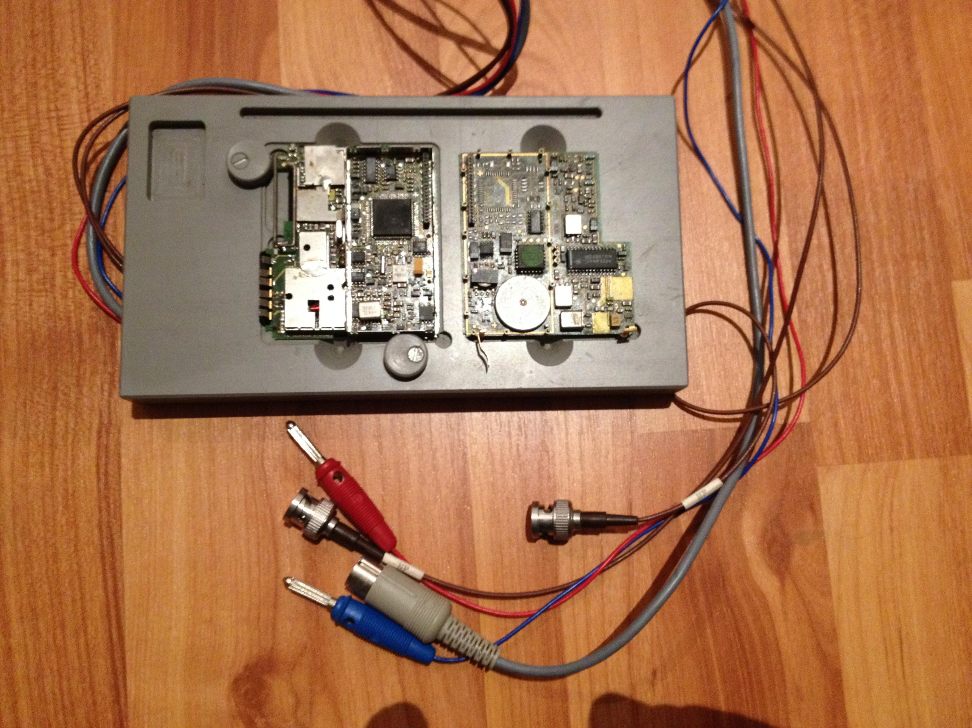

    Hi Alex22,
    Hi Jürgen,
    (und natürlich auch alle anderen ;-) )
    Ich klink mich hier einfach mal kurz ein:
    Zitat Zitat von Alex22 Beitrag anzeigen
    Es gibt aber auch eine "händische" Abgleichvorrichtung.
    Dort wird über ein normalen Meßplatz das Signal reingeben und über einen externen Prommer werden die Daten dann auf dem I²C geschrieben.
    Hab ich hier noch rumliegen... (oder nur ein Teil davon, keine Ahnung...)
    Falls es jemand brauchen sollte - Info an mich. Irgendwie wird man sich dann schon einig...

    Das ist die Reparatur - und Programmierhalterung, keine Abgleichhalterung :-)
    Ein Abgleich von den RE329 findet in zusammengebauten Zustand (inkl. Gehäuse UND eingesetztem Akku/Batterie-wichtig wegen des Antennekreises) statt.

    Hallo Melderprofi,
    M
    Ah, danke! Dann ist für mich das "Rätsel" auch ein für alle mal gelöst. ;-)
    Jawoll. Es kommt ja noch hinzu das im gesammten RE329 überhaupt kein einziges manuelles Abgleichbares Bauteil vorhanden ist.
    Genau das war ja quasi auch das Novum beim RE329 damals.
    Es sollte ein Gerät mit der elitären Funktion sein, das anwender nur mit Programmierausrüstung da einen beliebigen Kanal innerhalb des Bandsplits programmieren konnte - quasi komplett über das 4m BOS-Oberband streichend.
