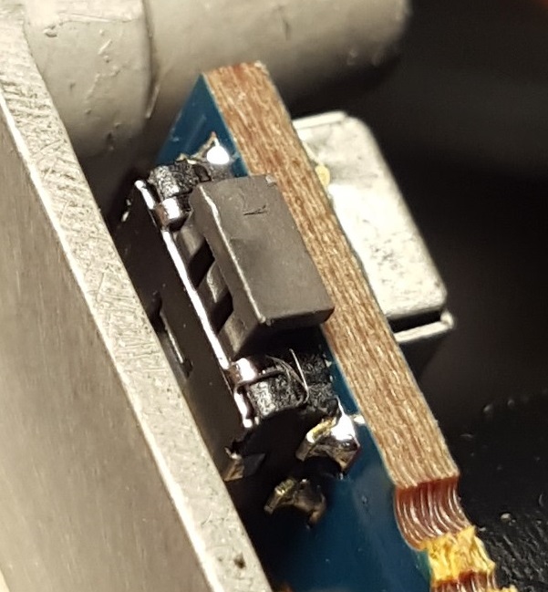

    habe hier ein MTP850s (zivil) bei welchem der Taster des Notrufknopfes auf der Platine (nicht der orange Knopf an sich) fehlt. Kann man diesen irgendwo herbekommen, bzw. weiß jemand eine Bezeichnung?

    Wenn ich das nächste Mal eins offen habe, würde ich dir ein Bild machen und die Maße schicken, dann ließe sich sicherlich was passendes suchen...

    Hallo Henning,
    das klingt nach einem Plan :)
    Btw hab ich hier auch noch ein 3L liegen, dass werde ich mal aufmachen, evtl. ist der Taster ja baugleich.

    hatte jetzt mal ein Gerät offen, im Anhang ein Foto. Ebenso glaube ich den Hersteller des Schalters gefunden zu haben:
    http://www.cnlydz.com/products_pic/P04.jpg
