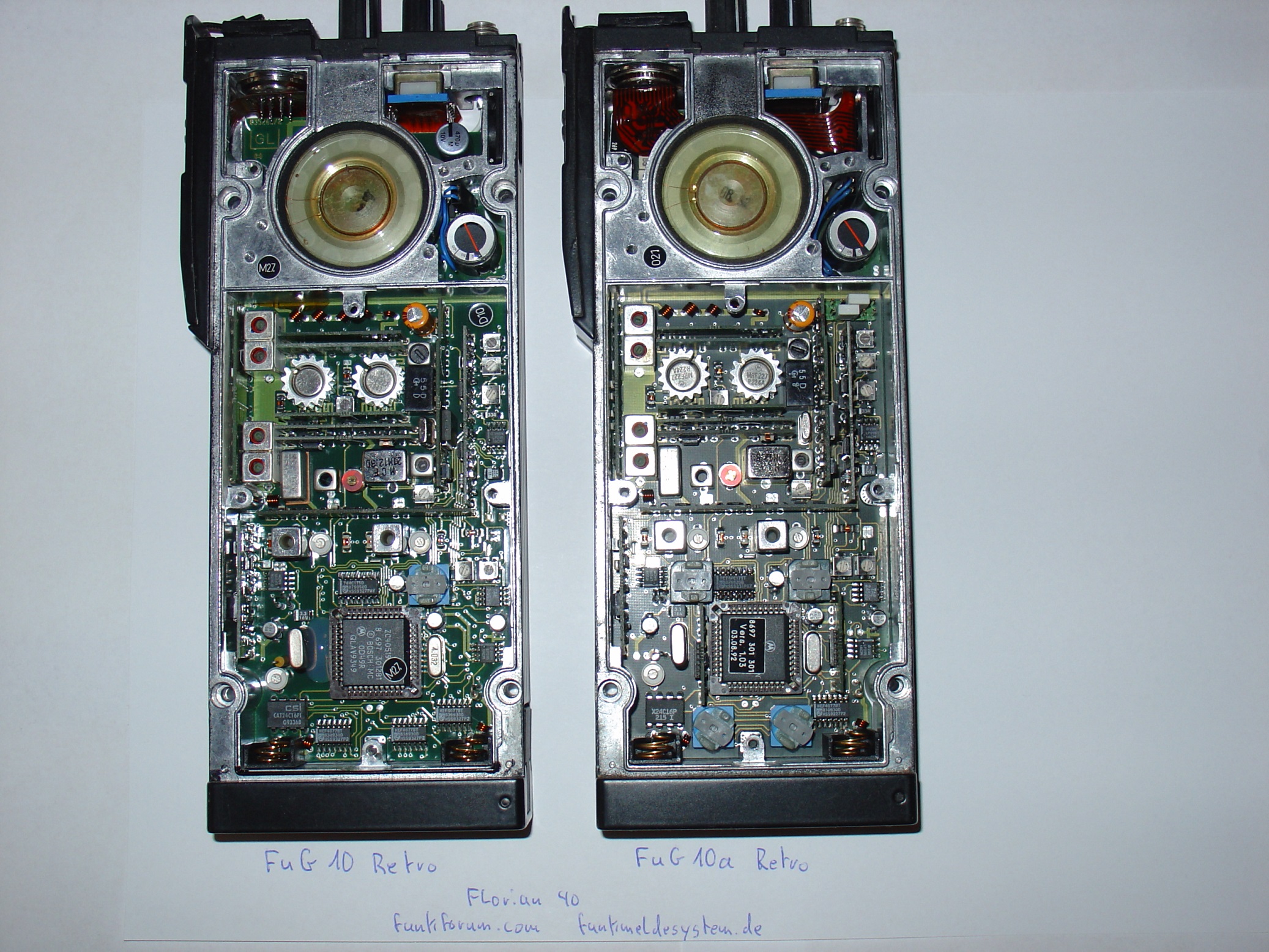

    Ich habe gerade nochmals ein Bild der beiden FuG's geschossen.
    @ Moderatoren: Könntet Ihr die beiden Post's bitte zusammenfügen ? Vielen Dank.
    Gruss Flo
Hits:	208
Größe:	988,1 KB
    Gruss Flo
    Aha, tatsächlich unterschiedliche Boards...welch verschwendung!
    Darüber hinaus wollte ich auch immer mal das E²PROM dieser Teile auslesen und den Inhalt vergleichen mit dem geseicherten Codeplug sowie der RS232-Kommunikation zwischen PC und BUSSI sowie zwischen BUSSI und FuG.
    Hin und wieder werden nämlich die Fragen herrangetragen, ob man ausgemusterte FuG10R nicht irgendwie auf die drei DLRG-Kanäle...
