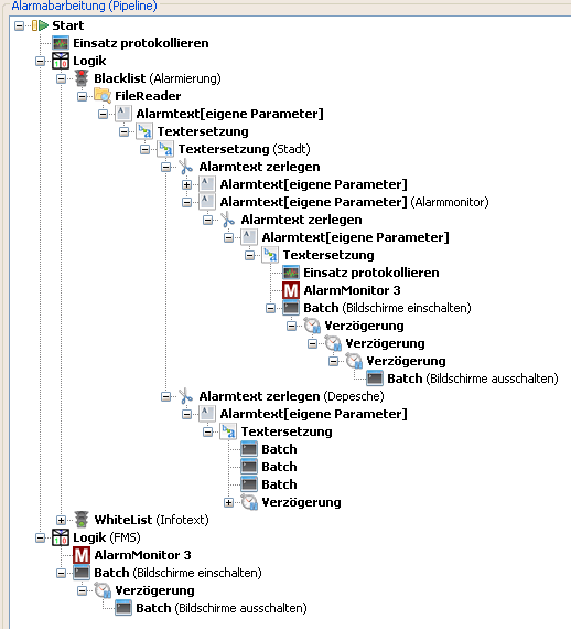

      Zu guter Letzt noch das Thema "Strom". Ziel war, dass die Bildschirme bei Nichtbenutzung komplett stromlos sind.
      Um auch diesen Punkt umsetzen zu können, laufen alle Bildschirme inkl. den HDMI Empfängern/Splittern auf einem eigenen Stromkreis. Im Sicherungskasten schaltet der Rutenbeck TCR IP4 Netzwerkschalter einen Schütz, welcher wiederum den besagten Stromkreis ein-/ausschaltet.
      Der Netzwerkschalter lässt sich mittels eines Batch-Scripts (siehe: Netzwerkschalter.zip) durch die Aussendung von UDP Paketen von firEmergency aus steuern. In Verbindung mit dem "Verzögerung"-Plugin lässt sich eine Treppenhaus-Schaltung realisieren.
      Beim Alarm wird das "einschalten.bat" Skript ausgeführt. Es folgt ein "Verzögerung"-Plugin, das nach der abgelaufenen Zeit auf ein "Batch"-Plugin für das "ausschalten.bat" Skript zeigt.
    Mit dem oben genannten Setup konnten alle geforderten Ziele umgesetzt werden.

ID:	16505   Klicken Sie auf die Grafik für eine größere Ansicht
Hits:	959
Größe:	32,0 KB
