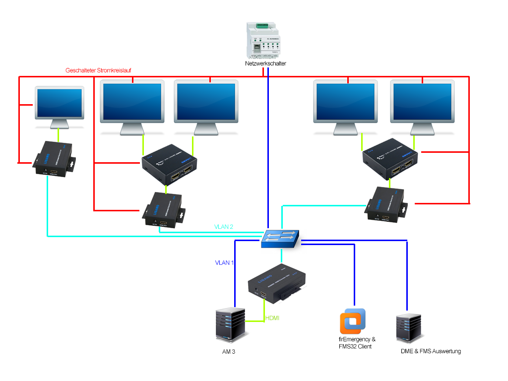

      In der Fahrzeughalle sind vier 27" Acer K272HL (UM.HW3EE.005) und ein 24" LG 24M47VQ-P mit Monitorhalterungen an der Dachkonstruktion bzw. zwischen den Rolltoren befestigt.
      Das Bildsignal wird über HDMI eingespeist.
      Die Signalkette besteht aus folgender Hardware:
      Mit den Ligawo Geräten ist es möglich die bereits vorhandene Ethernet Infrastruktur zu verwenden. Theoretisch funktioniert sogar WLAN. Wir haben trotzdem zu jedem Bildschirm neben einem Strom- auch ein CAT 7 Netzwerkkabel gezogen, über das ausschließlich das codierte Bildsignal übertragen wird.
      Da der HDMI Sender die Bilddaten per Broadcast in das Netzwerk sendet, können beliebig viele zusätzliche Empfänger angeschlossen werden. Wichtig ist nur, dass entweder ein physikalisch getrenntes "Bild-Netzwerk" aufgebaut wird oder eine Unterteilung mittels VLANs stattfindet. Durch die vielen Broadcast Pakete würde der normale Netzwerkverkehr ansonsten stark ausgebremst werden.
      Zu guter Letzt noch das Thema "Strom". Ziel war, dass die Bildschirme bei Nichtbenutzung komplett stromlos sind.
      Um auch diesen Punkt umsetzen zu können, laufen alle Bildschirme inkl. den HDMI Empfängern/Splittern auf einem eigenen Stromkreis. Im Sicherungskasten schaltet der Rutenbeck TCR IP4 Netzwerkschalter einen Schütz, welcher wiederum den besagten Stromkreis ein-/ausschaltet.
      Der Netzwerkschalter lässt sich mittels eines Batch-Scripts (siehe: Netzwerkschalter.zip) durch die Aussendung von UDP Paketen von firEmergency aus steuern. In Verbindung mit dem "Verzögerung"-Plugin lässt sich eine Treppenhaus-Schaltung realisieren.
      Beim Alarm wird das "einschalten.bat" Skript ausgeführt. Es folgt ein "Verzögerung"-Plugin, das nach der abgelaufenen Zeit auf ein "Batch"-Plugin für das "ausschalten.bat" Skript zeigt.
    Mit dem oben genannten Setup konnten alle geforderten Ziele umgesetzt werden.
