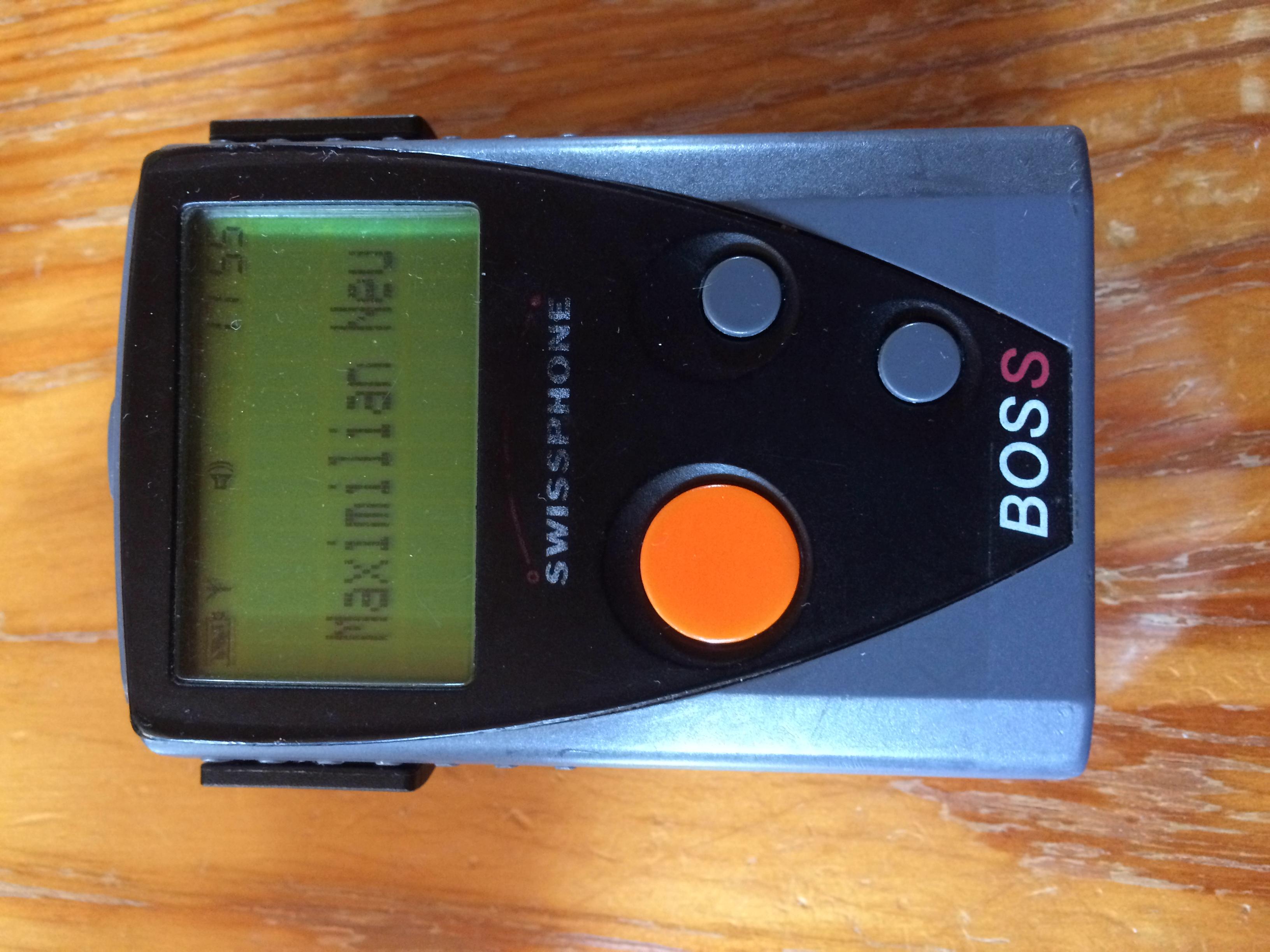

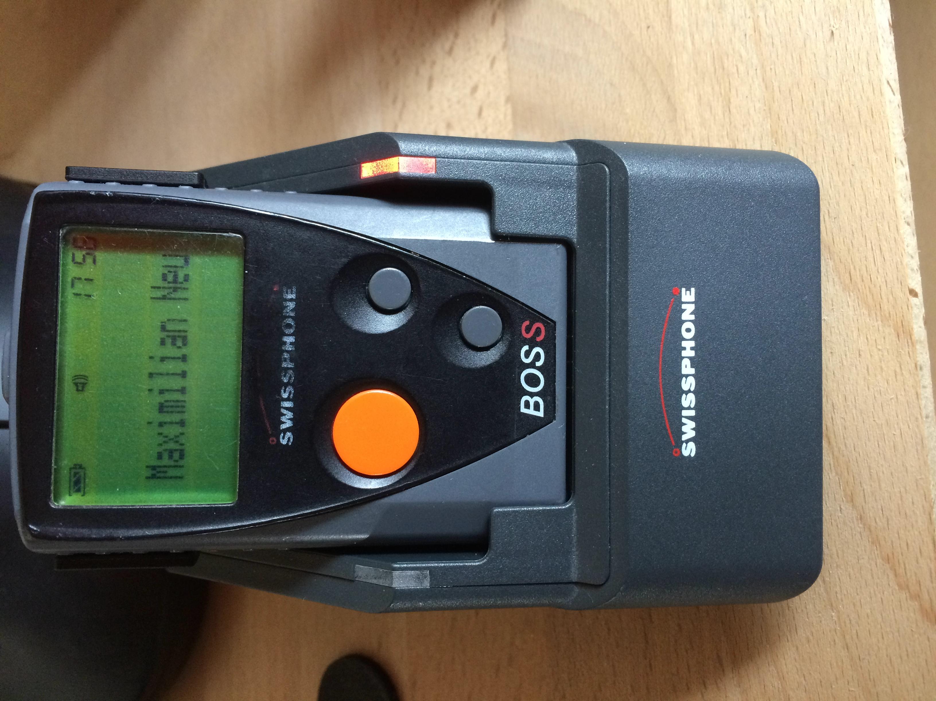

    letzte Woche wurde ich von einem Swissphone Patron Pro auf einen Swissphone Boss 910 umgestellt. Damit begannen die ganze Geschichte:
    Schon bei der Ausgabe des Melders hatte dieser keinen Empfang, welches ja durch das Antennensymbol symbolisiert wird. Der DME fand erst wieder Empfang, als er in der Station war. Daraufhin ging er zurück zum Funkwart, welcher nochmals etwas umprogrammierte. Leider gibt´s noch immer nur in der Basisstation Empfang. Nimmt man den Melder heraus, so zeigt er nach circa 10 Minuten Feldstärkeprobleme an. Außerdem ging heute der Probealarm nicht durch. Auf den Fotos im Anhang ist die Situation nachgestellt ( circa 1 Minute Zeitunterschied)
    Ich bin etwas verzweifelt, vielleicht habt ihr noch eine Idee, an was es liegen könnte.
    Es ist ja kein Dauerzustand den DME stetig in der Basisstation zu haben :(

    Zurück zum Funkwart und reparieren oder tauschen. Anders wirst Du das Problem nicht lösen können.
    Gruß Andi
    Dein Funkwart soll zusehen das der Melder an einem richtigen Meßplatz in einer Funkwerkstatt getestet und wenn nötig abgeglichen wird.
    Ein einfacher Test mit einem DME-Tester hat bezüglich der tatsächlichen Auslöseempfindlichkeit keine wirkliche Aussagekraft.

    Wenn der Melder in der Ladestation auslöst, sonst aber nicht, würde ich meinen, dass irgendetwas mit der internen Antenne nicht stimmt. Vielleicht ist ein Ende von der Rahmenantenne nicht richtig dran ober abgebrochen. Meines Wissens nach, findet bei diesem Gerät zwischen Ladegerät und Melder keine induktive Kopplung statt.
