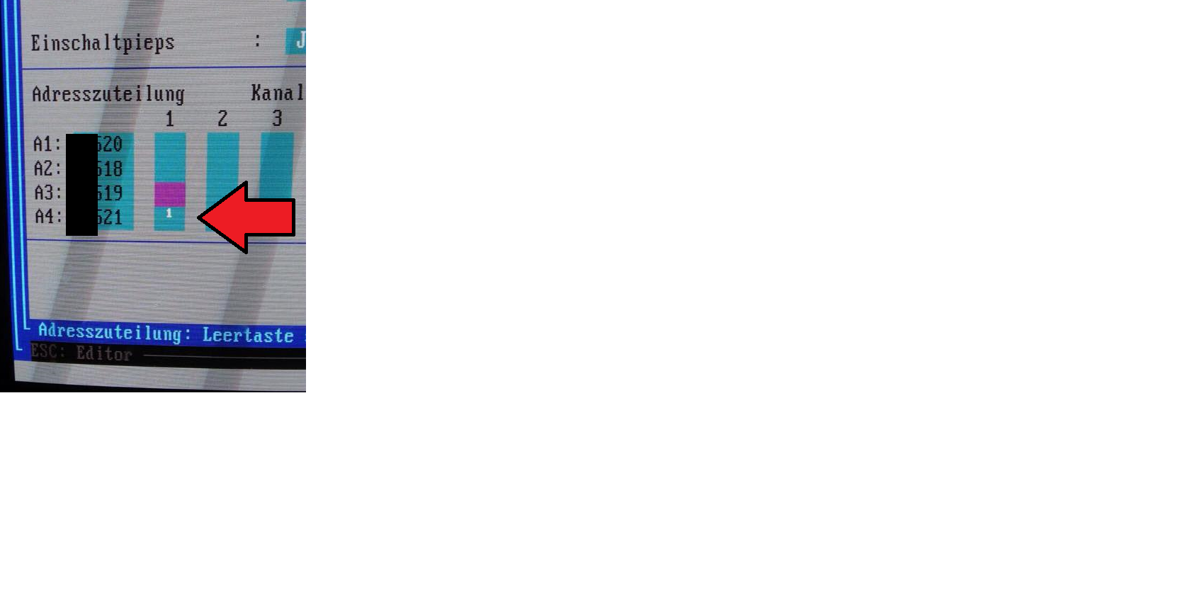

    Hallo. Und es geht um folgendes. Ich besitzte einen Swissphone Joker. Er kann zwar mithören. Also der Kanal, was programmiert ist den hör ich. Aber wenn er die jeweiligen Schleifen alamiert, löst mein Melder nicht aus. Woran kann das liegen????? Schleifen wurden alle optimal programmiert

    Überprüfe / Lass mal überprüfen ob in der Software hinter der jeweiligen Adresse auch eine "1" beim entsprechenden Kanal gesetzt wurde.

    Gib ihm noch den Hinweis, das diese Informationen in der Version-3.3 Erweiterung zu finden sind ;)
    Mit der Firmware 3.3 gab es ein paar gute Erweiterungen...
