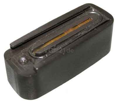

    akku kontakte niros pagebos 2000
    hi welcher der 2 kontakte am akku ist + und welcher-
    anderes welche dienen zum laden der 3 am pager selbst?
    danke im vorraus für eure antworten;-)

    akkukontakte
    nabend.
    der eine lange ist +, beide kleinen sind -.
    am ladegerät (denke ich) wird ebenfalls einer für +, einer für - sein, der dritte wird den kontakt bei auslösung schalten, das kann ich aber nicht genau sagen, müsste man messen.
    grüße
    alpha01

    Zitat Zitat von alpha01 Beitrag anzeigen
    nabend.
    grüße
    alpha01
    Der dritte ist der thermokontakt ( Überhitzungsschutz )
    Frei nach O. Pocher: "gefährliches Halbwissen ..."
    Der PageBOS Akku hat keinen Temperaturwiderstand integriert.
    Wie sollte man auch einen dritten Anschluss aus dem Pager herausführen, wenn nicht die Verbindung zwischen Pager und Akku mehr als 2 Anschlüsse hat ... ?
    Draufsicht von vorne auf das Ladegerät.
    Kontakte von links nach rechts in dieser Reihenfolge:
    JA2: - charger
    JA3: + data/alarm/antenna
    JA1: + charger
