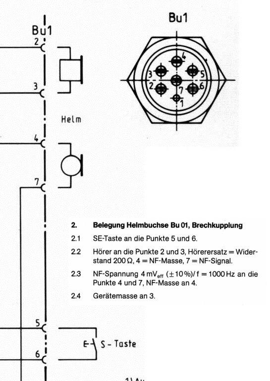

    ich suche die Belegung des 6poligen "Brechkupplung"-Steckers zum Anschluss des Helmsprechsatzes über das Spiralkabels an das Krad-BG.

    Hallo Michael!
    Schau mal ob Du hiermit was anfangen kannst.
    Die Belegung stammt von einem Bosch Krad Bedienteil Btk 218-221.

    Danke! Problem gelöst!
    Martin,
    1000-Dank, genau danach hab ich gesucht!
