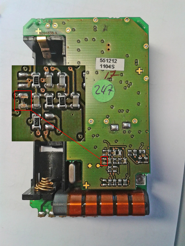

    habe hier einen Quattro XLS+ der nach einem Sturz ganz schön was abbekommen hat. (Display defekt, Hintergrundbeleuchtung defekt, Bauteil auf Platine abgebrochen)
    Bisher keine Probleme beim Empfangen von Alarmen oder Veränderung der Sprachqualität.
    Was macht dieses Bauteil genau bzw. wofür war es zuständig?
    Wo bekomme ich die Glühlampe als Ersatzteil her?
    Will ihn nicht extra einschicken, da er ja noch ordentlich alarmiert und bis jetzt keine Fehler aufgetreten sind.
    Vielleicht kann mir ja jemand eine kleine Ferndiagnose geben. :)
    Das ist C122 auf dem Sub-Board: 100nF.
    Er dient als Entstörkondensator von Vcc für den IC100 (ZF-Demodulator) und soll hochfrequente Störspitzen (z.B. vom Lautsprecher oder Vibrator) vom ZF-IC fern halten.
    Dort, wo du auch andere Swissphone-Ersatzteile (z.B. LCD) her bekommst.
    Zum beispiel hier:
    http://www.funkmelderservice.de/Lamp...V300DV500.html

    Wenn es dein eigener FME ist, darfst du sich daran trauen, in so fern du Erfahrung hast mit:
    - Löten von SMD
    - Austausch von LCD nebst Carbonflex
    - Prüfung des FME's nach Reparatur
    Wenn es ein FME der Wehr ist, dann besser einschicken (lassen).

    Die Minusfeder würde ich auch erneuern. Die sieht recht vereiert aus.

    Dann kann ich das, mit der Info, selber machen. Die Lampe habe ich wohl übersehen.
    Wenn das Ding so heftig einen Absturz hinter sich hat, das es schon einen SMD-Kondensator abgerupft hat...
    Dann prüf mal ganz genau, ob nicht zufällig Teile der Ferritantenne sich schon am Lautsprecher gesammelt haben... (auch unter der Membran)
    Falls das der Fall ist, dann hat die Empfindlichkeit gelitten --> Abgleichen ;)

    Moin die Runde!
    Wenn am Ferritkern Teile fehlen, würde ich den prinzipiell erneuern.
    @ Feuerzwerg:
    Schüttel´mal die kleine Platine ob da irgendwas rasselt/klappert.
