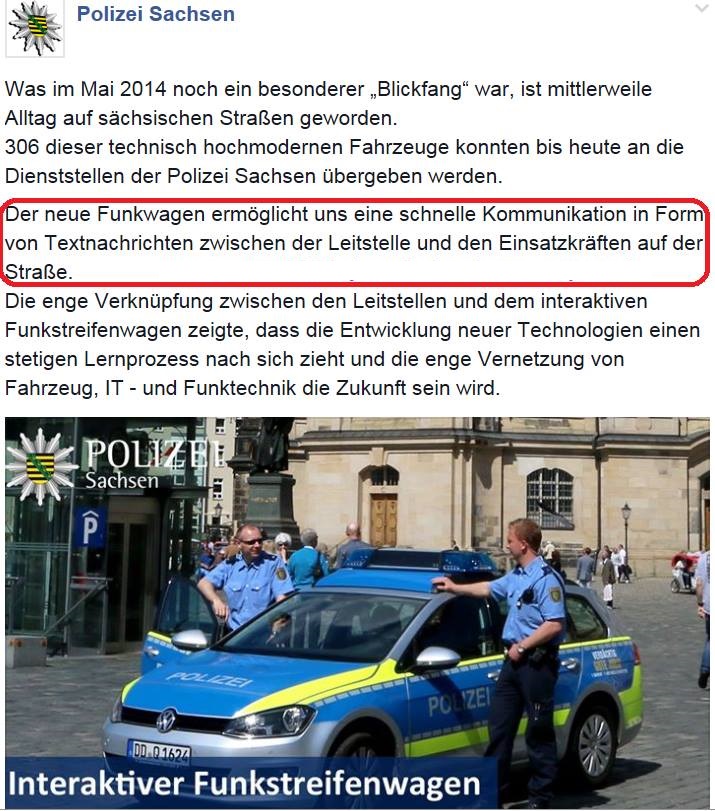

    Servus,
    Quelle: Facebook -> Polizei Sachsen.
    Habe da einen Interessanten Beitrag gefunden, Weiß jemand bescheit ? in welchen städten von Sachsen ist da jemand etwas bekannt? kann mir jemand Auskunft geben ?
    Siehe Anhang, über knowlegde von jemanden - würde ich mich sehr Freuen.

    Ich kenne die interaktiven Streifenwagen in Sachsen nicht, könnte mir aber eher vorstellen, dass damit Text-SDS im Digitalfunk-Netz gemeint sind.

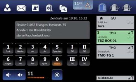

    Das läuft alles per Digifunk. meist mit Displays von R@ven BlueLight.

    Quelle? woher hast du die Information?

    Findet man alles im netz.. Google mal nach Interaktiven Streifenwagen dort sind die beispiele zb. Für Sachen oder brandenburg...

    Wobei es in Sachsen (derzeit) keinen SDS-Server gibt. Ich weiß nicht, wie das in BRB aussieht. SAH hat wohl einen.
    Außerdem besitzt eine SDS nur 2/3 der Textkapazität einer POCSAG-Übertragung, was bei Parallelaussendung teilweise dazu führt, daß in der SDS relevante Teile fehlen.

    Ja klar. Per Digitalfunk.
    Sozusagen landesweit in Sachsen im "Netz für alle BOS".
    Dabei kann man z.B. SDS hin- und her schicken und auch Flash-SDS senden.
