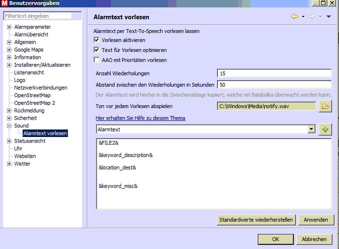

    ich versuche derzeit, den Alarmtext vorlesen zu lassen - aber es passiert nichts.
    was ich gemacht habe:
    - Balabolka und deutsche Stimme installiert
    - In Balabolka die Zwischenablage-Überwachung aktiviert
    - Im AM3 unter Sound das Vorlesen aktiviert
    - Einen Text im Textfeld hinterlegt (auch ohne variablen nur zum testen)
    Habe ich etwas übersehen? Ich kann auch im Feherbericht keinen Eintrag finden...
    Hoffe mir kann jemand sagen, was ich übersehe ;)

    Und was passiert wenn du einen Alarm im AM3 auslöst (evtl. einfach ein DemoSzenario). Danach sollte Balabolka auf jeden Fall was sagen, zumindest sollte in der Zwischenablage was zu finden sein.
    Wenn nicht, hast du in den Sound Einstellungen wirklich noch was falsch.

    oo, also vorweg: Es läuft.
    Warum es nun geht weiß ich allerdings nicht sicher.
    Beliebige Texte per hand vorlesen ging die ganze Zeit, auch per Zwischenablage. Nur der AM3 blieb schweigsam ;)
    Habe die Soundkarte neu installiert und den Rechner komplett neu gestartet - und auf einmal geht es. Denke aber eher dass es an dem Neustart liegt aber Hauptsache: Es läuft
