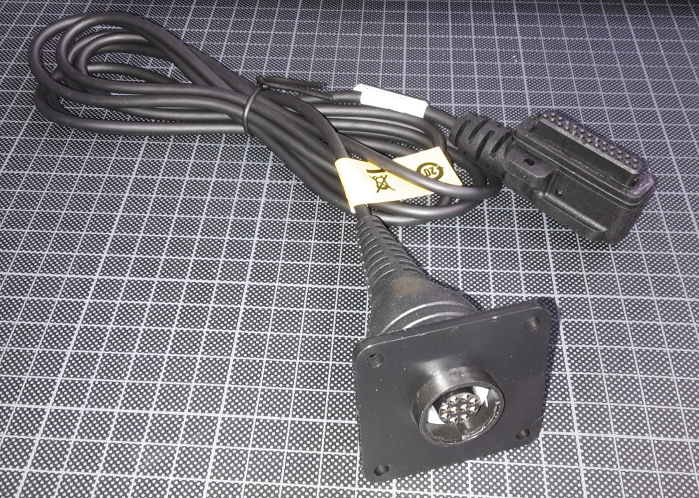

    Ich habe mich jetzt für die Variante mit dem abgesetzten Handhörer am Bedienteil entschieden.
    Mit der Leitung GMDN3836A. (Schade dass es da keine schraubbare Einbaubuchse gibt.)
Hits:	513
Größe:	413,2 KB
