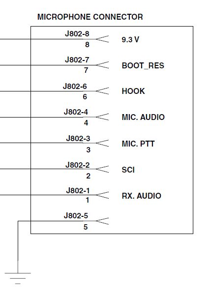

    Hab dir mal ein Bildchen angehängt auf dem die Belegung zu sehen ist.
    Fallstricke sind mir so nicht bekannt, allerdings habe ich mit der CM340 nie wirklich was an der Zubehörbuchse gemacht.
    Du brauchst quasi nur vier Leitungen: Masse (Pin 5) sowie PTT (Pin 3), MIC (Pin 4) sowie +9,3V (Pin 8).
    Letzteres findest du hinten an der Zubehörbuchse nicht.
    Leider finde ich gerade keine Schaltung von nem Handmikrofon, ich meine nämlich der hat einen Mikrofonverstärker eingebaut.
    Es kommt auf die Schaltung im Mikrofon an ob du statt 9,3V da an Pin 8 auch bedenkenlos Pin 13 (geschaltete Batteriespannung) anschließen kannst.
    Da wäre ich vorsichtig und würde erst mal gucken was da im Mikrofon steckt.
    PTT wird problemlos gehen wenn die externe PTT in der Programmierung aktiviert ist.
    Das Mikrofon braucht an Pin 2 der Zubehörbuchse um die 80mV für Nennhub.

    Hallo Jürgen,
    Danke für die flotte Antwort.
    Angeschlossen werden soll das Motorola Handmikrofon HMN3413.
    Leider habe ich dazu keine Infos zum Innenleben und den 13,8V
    Kann ich deine Nummerierung aus dem Bildchen auf diese im Anhang direkt übertragen?
    Gruß, Sascha
    Quelle Bild: http://geotek.de/dchn/Strukturierte%...en/EIA568A.gif
Hits:	1373
Größe:	6,8 KB
    Sollte gehen, motorola zählt da auch der reihe nach durch vin 1 bis 8.

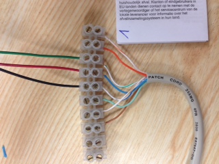

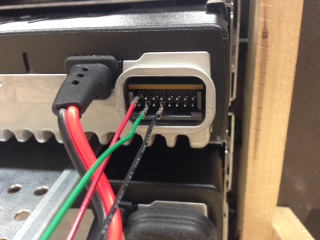

    Update/Lösung
    Nach dem Motto „Mut zur Lücke“ habe ich das Motorola Handmikrofon HMN3413 im Versuchsaufbau an das CM340 angeschlossen.
    Ich habe lediglich folgende PINs von RJ45 Stecker benötigt:
    PIN 3 – MIC PTT
    PIN 4 – MIC Audio
    PIN 5 – Masse
    Funktion einwandfrei.
    Gruß, Sascha
