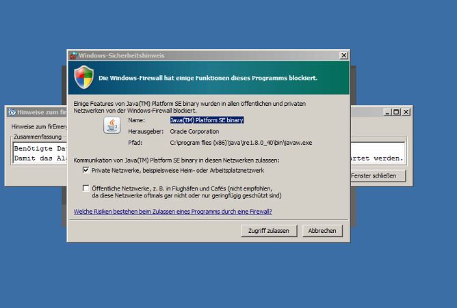

    Nach Java neu installation hast du auch diese Meldung bekommen?
    Java 8.40?

    14.03.2011
    79
    Ja und auf Zugriff Zulassen geklickt.
