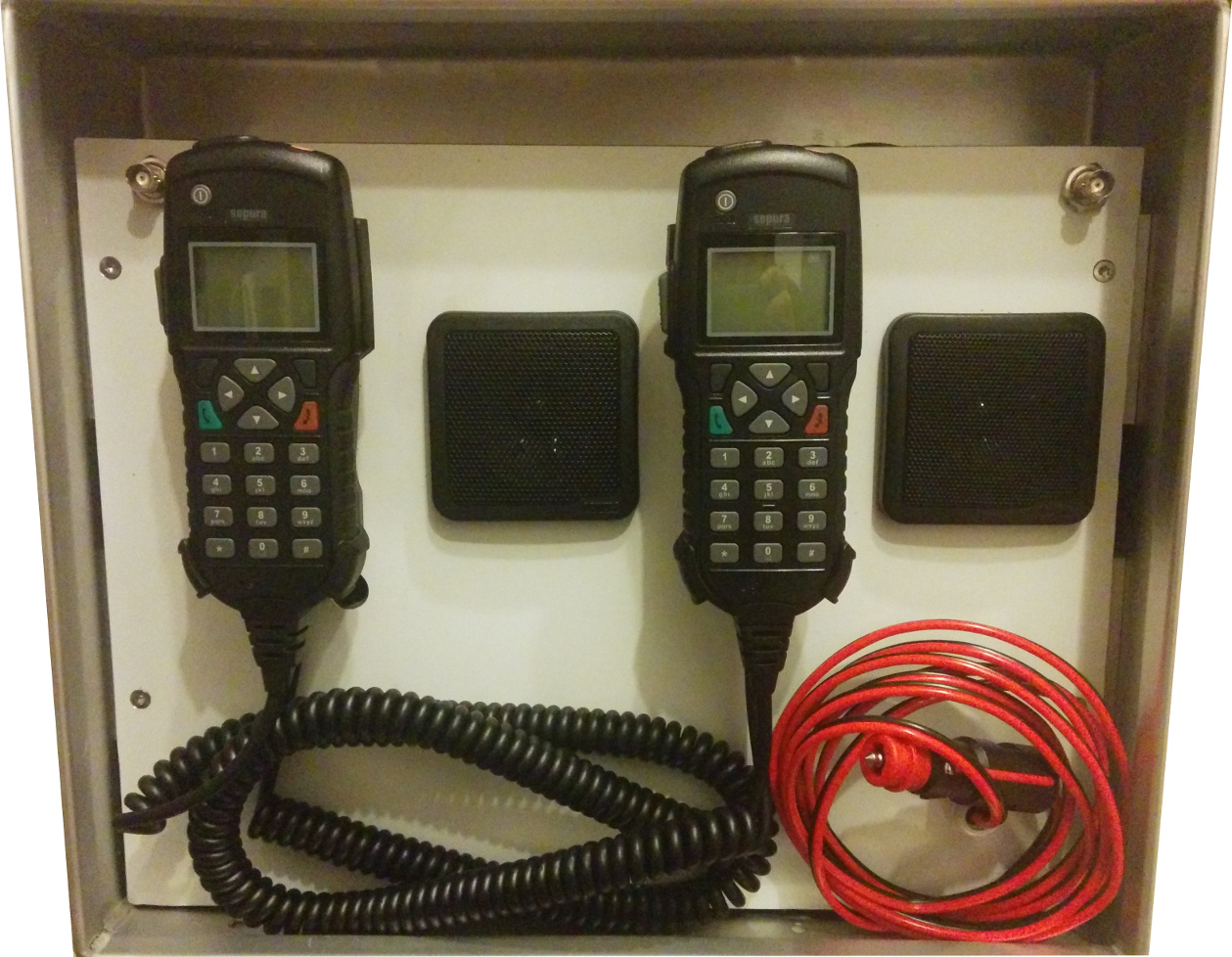

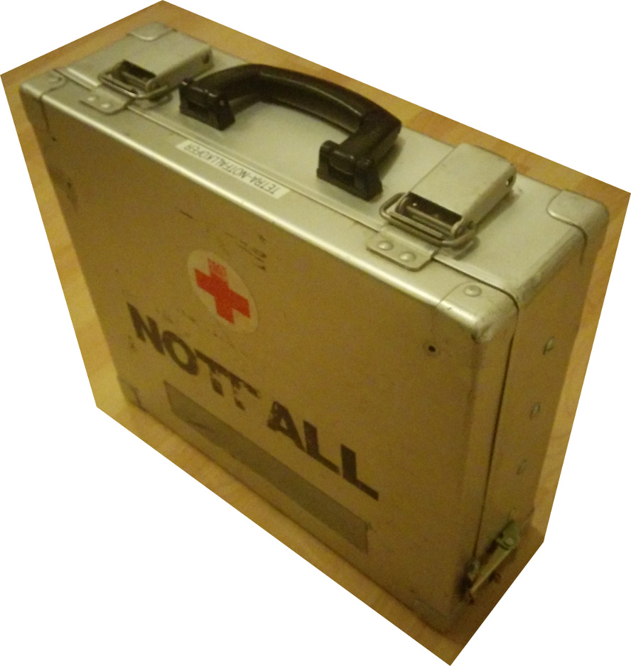

    Ich möcht euch das nicht vorenthalten *hehe*
    Gegeben war ein alter FüKW Bund, der ganz alte kleine auf Ford Transit Basis :)
    Dieses Fahrzeug wird nicht mehr mit Digitalfunk ausgerüstet, da der Ersatz bereits ein paar hundert Meter weiter steht.
    Nur jetzt kam das Problem, die Ersatzbeschaffung für das "Ersatzfahrzeug" ist zwar schon bewilligt, es kann aber keiner sagen ob das mitte 2015 klappt oder erst Anfang 2016 :D
    Somit kam die Frage auf "kann man denn nichts provisorisch machen?".
    Um mit der Lösung aber etwas mobil zu bleiben (falls der Transit doch noch früher den Geist aufgibt), will ich euch am Ergebnis teilhaben lassen ;)
    Fragen gerne, Positive Kritik auch (wird wohl nur nicht umgesetzt :D ) und negative Kritik braucht nicht gepostet zu werden :)

    Hübsch :)
    Würde man den Koffer anhand der OPTA der Geräte erkennen, oder haben die eine fahrzeugbezogene?
    Paul
    Da unsere OPTAs alle samt nicht passen und über die Alias-OPTA demnächst mal alle 28 Geräte geändert werden müssen *g*...
    Also ne, verbaut wurden das 1. und 2. MRT, mit samt ihrer Karte, die auch für den ELW gedacht sind.
    Kommt das "neue" Fahrzeug, wandern die Karten in das Auto und die Geräte gehen wieder in den Gerätepool zurück (dann natürlich ohne Karte), denn die Karten vom "neuen"-Auto wandern dann ja in das "noch neure Auto" :D (kann auch sein, das da dann diese Geräte reinkommen, aber wer weis das schon *g*)

    Hallo, und wie habt ihr das Antennenproblem gelöst. Zwei Magnetantenne mit entsprechend abstand oder eine Antenne und einen Koppler.
    Da es nur ein Provisorium ist, hab ich mal 2 Magnetantennen geordert, die dieser Tage hier ankommen sollten...
    Ich kann aber gerne mal die Entkopplung davon messen, so wie die auf das alte Fahrzeug drauf sollen... (wird aber aus Erfahrung irgendwo um die -30 dB liegen)

    Sehr Hübsch, vorallem die Lausprecherlösung ist sehr ansprechend.
    Daumen hoch :-)
