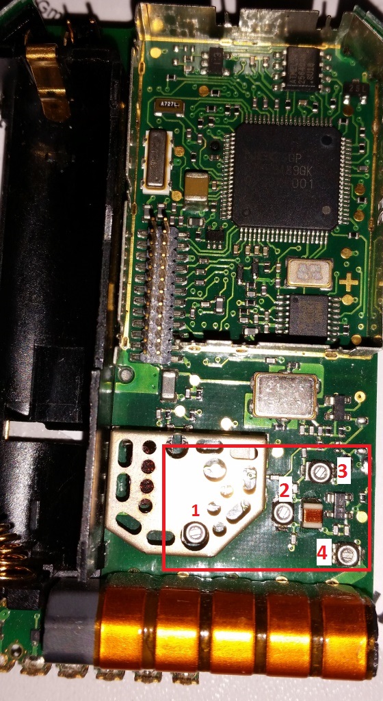

    hat jemand von euch eine Ahnung für was die 4 Potis / Regler auf der XLSi (RE629) Platine sind.
    Nur für Frequenzbandabgleich, oder auch für Lautstärke Anpassung.
    Möchte gern den Einschalt- und Alarmierungston lauter drehen.
    Hab grad 2 XL(S)i da und bei beiden sind alle 4 unterschiedlich eingestellt. Beide sind auch unterschiedlich laut, in der SW sind beide mit der gleichen Standardlautstärke 3 eingestellt.
    Mit der kann man ja nur die Lautstärke zum mithören ändern. oder?
    Vielen Dank für die Infos
    Die sind NUR für den Frequenzabgleich!
    1 = PLL-Abgleich
    2 = HF-Bandpass
    3 = ZF-Abgleich
    4 = Antennenkreis
    Mit Lautstärke ist da nix, wenn du dort rumdrehst wird dein Gerät taub und muss aufwändig am Meßplatz wieder richtig abgeglichen werden.
    Wenn du Fehler in der Lautstärke suchst, mess mal mit nem Oszi die NF-Pegel am Lautsprecher. Wenn die gleich sind, ist der leisere Lautsprecher defekt oder verschmutzt.

    Was bei mir oftmals der Fall als Handwerker ist, dass der lautsprecher mit metallspäne/Pulver bedeckt ist.
    Das behindert natürlich die Membrane am schwingen.
    Vllt. Ist das ja auch der Fall :)
