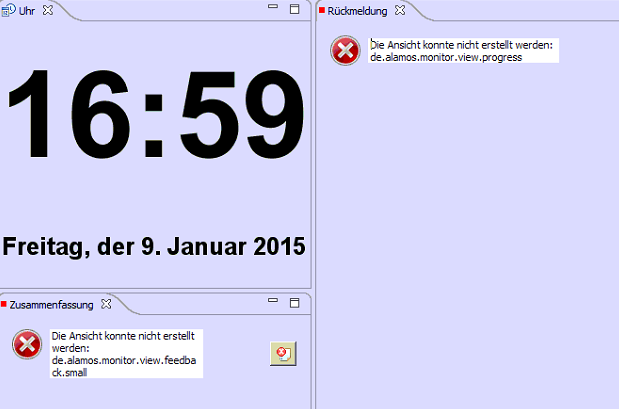

    Habe leider das gleiche Problem. Habe vorerst die alte Version 3.9.9.32 wieder im Produktiveinsatz. Rückmeldungen funktionieren mit dem AM3 AP nicht, siehe Screenshot.

    14.11.2011
    59
    Habe es gerade nochmal mit dem AP geprüft. Ohne ein Update zu machen funktioniert die Rückmeldung auch bei mir.
