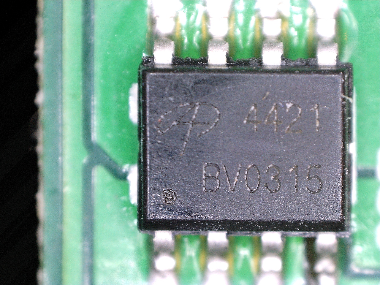

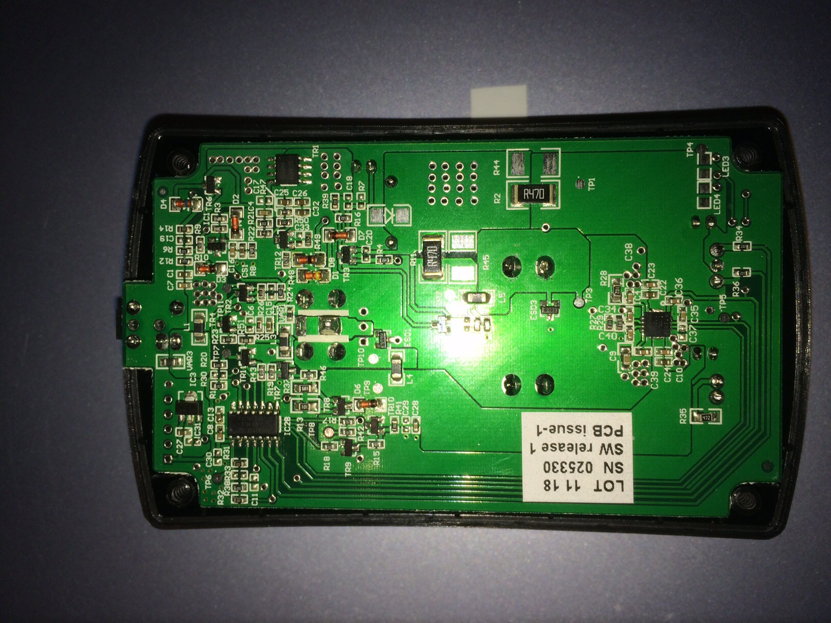

    nach dem sich wohl 2 "Transen" in dem Gerät Nr 300-00818 zerlegt haben, konnte ich die eine ersetzen. (die mit Marking-Code t2A und Bauteildruck TR2)
    Nur ist noch ein 8-Pinner drauf, der mit TR1 beschriftet ist...
    Allerdings ist entweder die Beschriftung einfach nur "unleserlich" geworden oder aber die Dr***-Sä*** haben die fieserweise "abgeschliffen" *g*
    Weis einer welcher Transistor-Typ das ist?
    Der "Brückendraht" ist wohl nur zu Testzwecken sinnig :D

    Du meinst diesen hier?
    Was für ein Brückendraht? Hab bei mir keinen gesehen.

    Ah, ich danke euch beiden schon mal.
    @MeisterH: Kann es sein, das die Datenblätter von AON zumindest in der Belegung nicht stimen?
    Denn mit Der belegung DDDG-SDDD wäre auf der Platine von Sepura ja ne glatte Brücke :D
    Aber nicht so tragisch, werd mir mal ne Hand voll ordern... (Außer es hat noch jemand einen einzelnen, den er in nen Umschlag stopfen kann *G* )

    Da gebe ich dir allerdings recht. Vielleicht steckt in dem Gehäuse aber auch ganz was anderes, irgendein Custom Made Chip, der nur so gelabelt ist... ich weiß es nicht. Denkbar ist fast alles.
