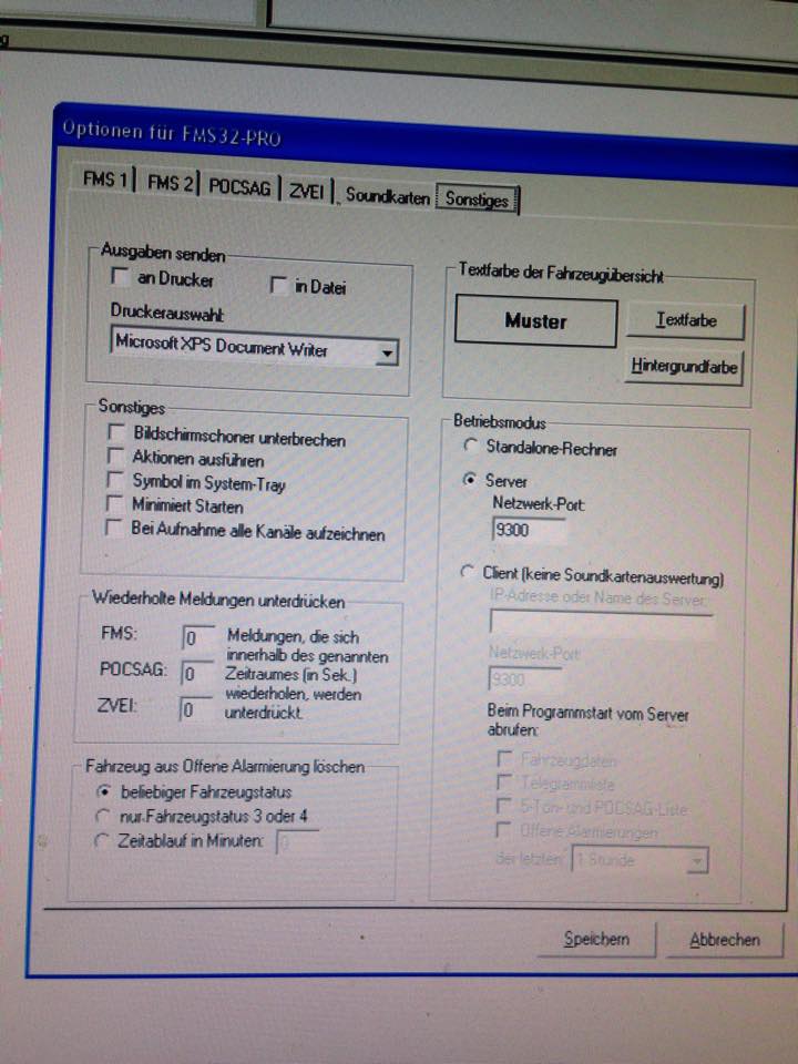

    Ich hab da ein Problem, und zwar hab ich FMS32-Pro gerade mit dem üblichen Uniden 69XLT-2 laufen. Es funktionierte auch wirklich einwandfrei, bis ich den Scanner abgezogen hab, den PC ausgemacht habe und das ganze dann wieder hochgefahren habe, und angeschlossen habe. Der Eingangspegel besteht ja aus 6 Blöcken, mit je zwei Balken (je einen oben und unten)- vorher hatte ich jeweils einen Balken oben, also nie oben und unten zugleich. Da erschienen immer ca. 2-3 grüne Blöcke, also nie im gelben oder roten Bereich. Jetzt nachdem es nicht mehr funktioniert, ist plötzlich der gesamte untere Balkenbereich bis zum Anschlag auf rot. Woran liegt das? SOWEIT ich alles überblicke, sind die Einstellungen alle richtig, so wie vorher.
    Hier einige Einstellungen:
    Kanal-Dekodierung für:
    FMS/POCSAG (links und rechts)
    11.025 Hz Samplerate
    Baudrate ist auch richtig
    Pufferüberläufe 0
    Soundkarte ist auch aktiv (habe nur eine)
    Präambel Mindestlänge 100
    Lautstärke regeln für AUFNAHME und dann Line-In angehakt
    Hat jemand einen Lösungsansatz?

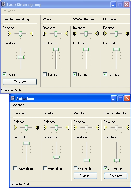

    2.: Öffnet man den Windows-Mixer, dann öffnet er immer mit den Wiedergabereglern - das hat aber nichts zu sagen - das ist Default-Verhalten von Windows.
    Die Aufnahme-Fenster liegen eine Ebene tiefer und sind nur per Menue unter "Optionen->Eigenschaften->Aufnahme" erreichbar.
    Das ist üblich bei Windows und es stellt kein Problem dar.
    Um zu begreifen das es unterschiedliche Mixer sind, kannst du den Mixer durch Doppelklick auf den Lautsprecher in der Taskleiste doppelt öffnen.
    Einen beläst du in der Defaulteinstellung "Wiedergabe", den anderen setzt du auf "Aufnahme" und legst die beiden Mixer nebeneinander.
    Siehe angehängter Screenshot. Wie du siehst: Alles einzelne, getrennte Kanaleinstellungen.
