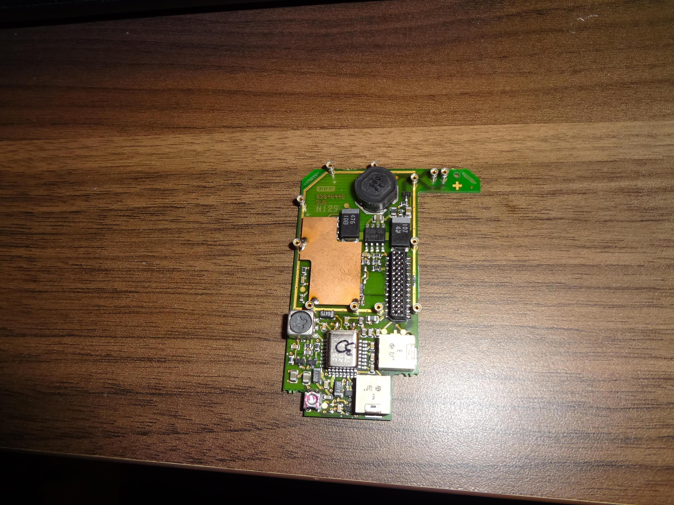

    hm okay dann werde ich dass mal versuchen. Habe hier zwei Bilder von der Platine von einem XLS+, kann mir jemand erklären oder umkreisen wo der Vibrationsmotor genau sitzt?

    Nirgendwo auf den Bildern, was insofern ein gutes Zeichen ist das er dort (wo du fotografiert hast) auch nicht hin gehört.

    okay gut danke , ich dachte er sitzt auch auf der Platine. Dann werde ich es mal Versuchen.
    Auf der Rückseite von dem Bild mit dem Akkufach.
    Dann oberhalb von dem IC mit der Aufschrift "RE429NT+".
    Die ganz alten hatten noch einen V-Motor aufgelötet, diesen gibt es aber nicht mehr, weshalb jetzt einer in dem besagten Gehäuseteil, welches noch auf dem Bild zu erkennen ist "eingequetscht" wird.
    Was dann mit 2 Kabeln auf die passenden Pads gelötet wird...
    Bei den neuen Modellen (weis auswendig nicht welche) sind die beiden Lötpäds nicht mehr vorhanden, sondern vergoldete Kontaktflächen, die beim Einsetzten ins Gehäuse den V-Motor mit den daran befindlichen Federkontakten dann an die Platine verbinden...
    02.02.2010
    1.128
    Kontakte vom Vib und auf der Leiterplatte reinigen, die Kontakte vom Vib vorsichtig etwas nach oben biegen. Dann sollte der wieder einwandfrei laufen.
    Die Steckverbindung (auf der großen Platine) sieht ja furchtbar aus. Und das Schirmblech ist schief.
