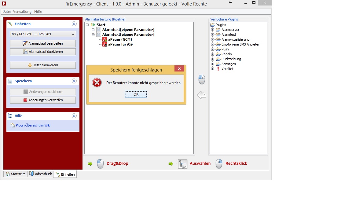

    Benutzer kann nicht gespeichert werden
    Ich habe FE auf einen neuen Rechner umgezogen und auch aktiviert. Hat alles geklappt. Leider kann ich mich auf dem neuen System aber keine Änderungen an den Benutzern mehr durchführen, bzw. diese speichern.
    Die Plugins kann ich ganz normal bearbeiten. Wenn ich dann auf "speichern" drücken, kommt die Meldung "Benutzer konnte nicht gespeichert werden"
    Woran könnte das liegen, bzw., was kann ich hier machen?

    Im Log steht gar nichts.
    Im GUI Log steht:
    20.12.2014 - 11:27:59.396 INFO Starter - Starte...
    20.12.2014 - 11:27:59.521 INFO Starter - -------------------------
    20.12.2014 - 11:27:59.534 INFO Starter - |Version: 1.9.0 |
    20.12.2014 - 11:27:59.534 INFO Starter - |Status: release |
    20.12.2014 - 11:27:59.542 INFO Starter - |Starte: Client |
    20.12.2014 - 11:27:59.542 INFO Starter - -------------------------
    20.12.2014 - 11:28:09.679 INFO LoginController - Login korrekt
    20.12.2014 - 11:28:43.598 INFO LauncherClient - Lock für Benutzer 'Admin' freigegeben
Hits:	270
Größe:	135,0 KB
    Im Server-Log müsste sowas stehen:
    Speicherung fehlgeschlagen
    mit einer genaueren Erklärung.
