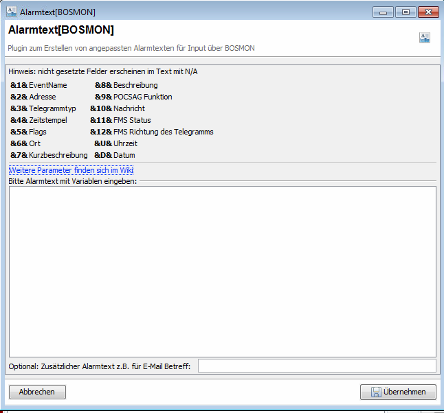

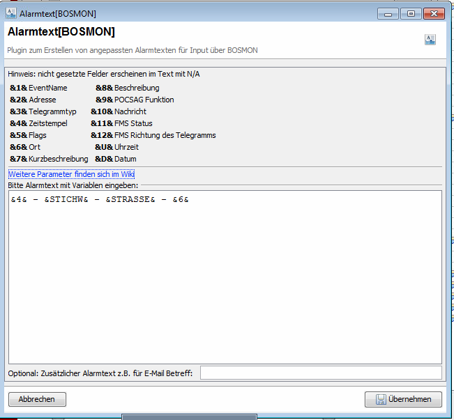

    Okay, im Alarmablauf von FE muss ich also den Alarmtext im BosMon Plugin zerlegt und durch die beistehenden Kürzel eintragen, wie sieht das ganze denn dann im Oben gezeigten Beispiel aus? was setze ich ein um die Einsatznummer zu ersetzen die ja für die Visualisierung unnötig ist?
    Und desweiteren, habe ich die Möglichkeit das ganze auch auf Richtigkeit zu prüfen? Jedes mal warten bis der nächste Einsatz kommt ist ein wenig bescheiden. Testbutton bzw. Manuelle Alarmierung geht ja, nur nutzt diese dann auch was?
    Du brauchst nur den Standart Alarmtext eingeben : "Einsatz für &8& Am: &D& um &U& "
    Die Variablen werden im oberen Teil fest vergeben, siehe dein Screenshot
    Die Einsatznummer kannst du drin lassen, es sei denn sie soll nicht im Alarmtext erscheinen.
