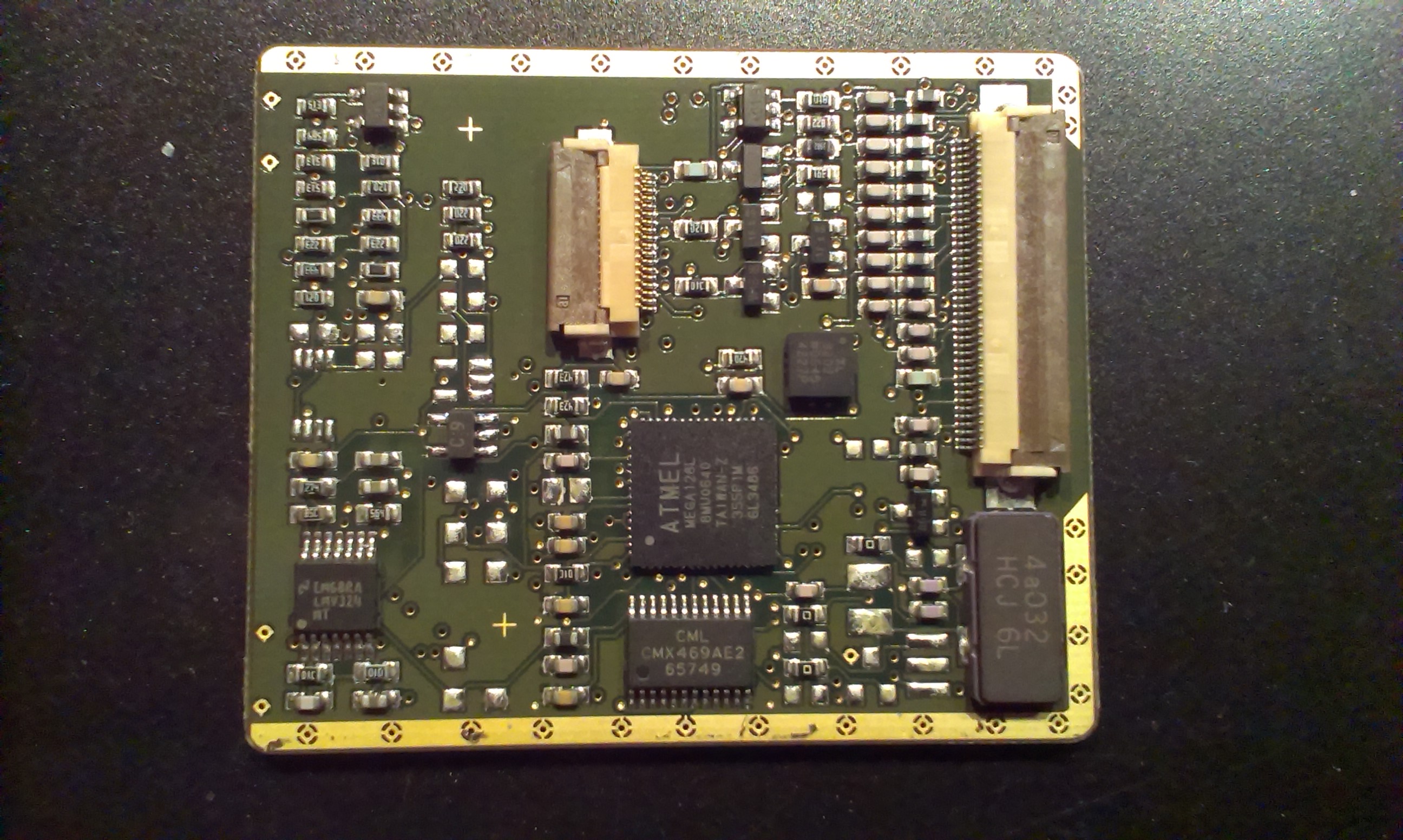

    Hallo Leute,
    hab beim Aufräumen ein Optionsboard für die Motorola GP3XX Serie gefunden.
    Leider weiß ich nicht was für ein Board das ist :-(
    Wer kann mir sagen um welches Board es sich handelt?
    Gruß Lagedienst
    Der CMX469 da drauf verrät das dieses Board irgendwas mit FFSK macht.
    FMS ist unwarscheinlich, da FMS eine deutsche spezialität für 4m BOS ist, und es von den Motorola Prof. Serien niemals 4m Geräte gab.
    Wird also was für ZVEI-Digital sein (Justitz, ADAC, komunale Furhparks, Nahverkehr) sein.
    Oder, falls es nicht aus Deutschland kommt, sondern eher Finnland, Benelux oder so, auch BIIS1200.

    Moin Moin,
    Ah Super dann weiß ich bescheid :-)
    ich weiß nicht genau wo das teil her kommt hab es irgendwann man irgendwo ausgebaut und in eine kiste gelegt.
    Gruß Lagedienst
