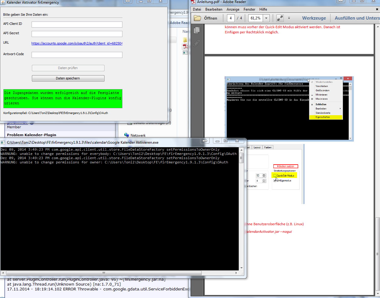

    Bei mir kommt immer eine Error Meldung schreib später genau den Eintrag .
    Gesendet von meinem GT-I9195 mit Tapatalk
    Gruß feuerfigthert
    20.05.2008
    44
    hier die Meldung beim Aktivieren. Beim neustarten vom Server kommt noch diese Meldung:
    09.12.2014 - 15:48:10.226 ERROR CalendarInput - Datei mit API-Key-Daten nicht gefunden. Wurde der Kalender-Zugriff mit dem beiliegenden Programm aktiviert?
Hits:	220
Größe:	192,7 KB
    Gruß feuerfigthert

    Du startest auch sicher die FE Installation, die unter dem Pfad liegt, der im Konfigurator angezeigt wird?
    EDIT: Ggf. auch ein Rechteproblem. Starte den Aktivator und den FE-Server bitte mal als Administrator.
    20.05.2008
    44
    Habe es im Orginalordner auch Probiert (C:\Program Files (x86)\Alamos UG\firEmergency1.9.1.3) geht auch nicht.
    Ich habe Adminrechte auf dem PC.
    Habe diese Aktivierung probiert: C:\Program Files (x86)\Alamos UG\firEmergency1.9.1.3\files\calendar\Google Kalender Aktivieren.exe und diese C:\Program Files (x86)\Alamos UG\firEmergency1.9.1.3\files\calendar\files\FE_Cal endarActivator.jar beides nichts, es kommt immer die selbe Fehlermeldung beim Neustart von FE-Server.
    Auch als Admin alles gestartet, keine Änderung.
    Gruß feuerfigthert
    feodor Gast
    Sorry mir ist ein Fehler unterlaufen.
    Bitte nochmal die gleiche Version herunterladen und noch einmal probieren.
