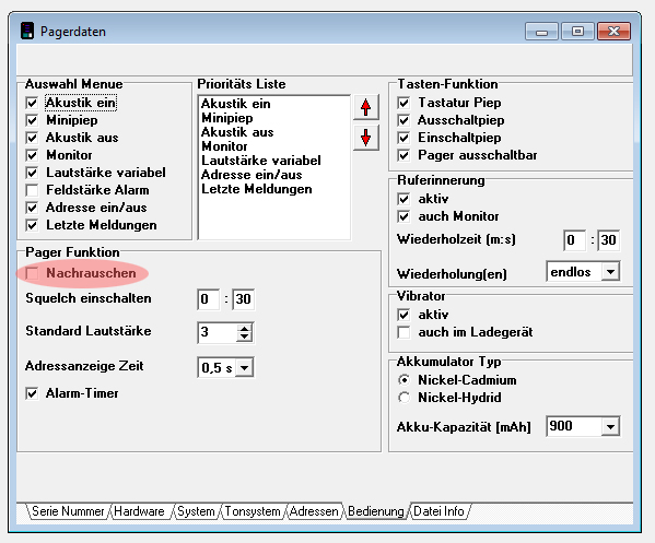

    Was bringt das "Nachrauschen" beim XLS??
    kann mir mal bitte einer erklären, für was das "Nachrauschen" bei den Meldern gut ist?
    Hab mal ein Bild angehängt.
    Mir erschließt sich der Sinn des Nachrauschens in keinster Weise...

    Weil in Grenzbereichen des Empfanges eine flatternde Rauschsperre alles was an Verständlichkeit noch möglich wäre kaputt macht und eine offene zwar, ggf. einen erhöhten Rauschanteil durchlässt, dies aber immer noch zu einer verständlichen Durchsage führt.

    Hallo Kater9,
    vielen Dank für die Erklärung.
