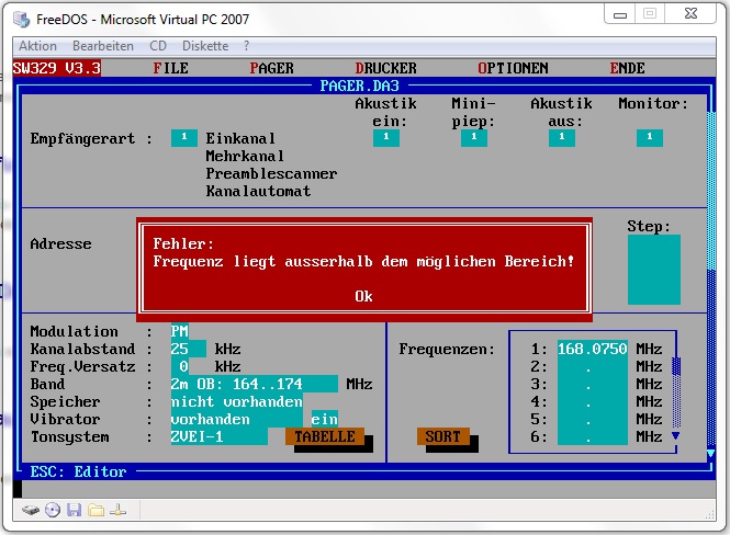

    Habe ein ganz seltsames Problem mit einem Swissphone (ASCOM) Joker.
    Der Pager läuft im 2m Band. In der SW329 wird mir das auch ganz klar angezeigt (Band: 2m OB: 164..174 MHz). Ich wollte nun die Frequenz 168.075MHz programmieren (hab ich bei zig anderen Joker FME auch schon gemacht). Bei diesem einen erscheint aber die Fehlermeldung Fehler: Frequenz liegt ausserhalb dem möglichen Bereich!
    Ich wollte den Pager nun neu initialisieren. Hab etwa zwei Stunden hier im Forum nach einer Lösung gesucht. Ich komme aber immer wieder nur auf jenes Ergebnis, dass für eine Neuinitialisierung das P blinken muss und wie man den Pager dazu bringt, will keiner verraten.
    Hatte schonmal jemand ein derartiges Problem und konnte dieses umgehen? Bzw. kann ich den FME auch irgendiwe ohne blinkendem P initialisieren? Oder wo liegt mein Fehler?
    PS: Es ist mir mittlerweile egal, wenn ich den Pager schrotte - mir ist es den Zeitaufwand einfach nicht mehr wert :-/
    Danke schonmal für eure Hilfe!
    Also in deinem Screenshot sehe ich schon ein paar Sachen:
    - FreeDOS ist kein MS-DOS 6.22 o.ä.
    - Microsoft Virtual PC 2007 ist kein wirklich DOS-kompatibler PC.
    Bei spezieller Software, wie eben gerätespezifische Programmiersoftware für Pager und Funkgeräte - erst recht in diesem betagtem Alter - erfordern eben einen echten 286'er oder 386'er mit echter Hardwarecontrolle zum UART.
    Funkwerkstätten die heute noch Service für solche Geräte wie Joker/FME87, MC-Micro, Centro uns was weis ich nicht noch alles bieten, halten nicht nur aus Langeweile mühesam solch alte PC's kunstvoll und mühesam am rennen.
    Und nein: Es liegt nicht nur an der fehlenden Hardwarenähe zum UART auf heutigen Systemen, sondern auch ganz anderen Rahmenbedingungen für die Software: Adressbereiche und deren Zugriffsgeschindigkeit.
    Programe die für MHz Takte in 8 oder 16Bit Umgebungen geschrieben wurden, müssen nicht zwingend auch bei GHz-Takten und 32 oder 64Bit Umgebungen genauso laufen.

    ...bislang hat's immer funktioniert
    Danke schonmal für die Ausführungen!
    @DG7GJ:
    Ich hatte bislang noch nie Probleme beim Programmieren von Joker/Memo/Q96/... mittels Virtual PC und FreeDos.
    Die Frequenz 168.800 lässt sich z.B. problemlos programmieren.
    Ich denke somit nicht, dass ich ein PC-Hard-/Softwareproblem habe.

    Habe gerade mehrere Frequenzen probiert zu programmieren:
    164.000 - 164.850 alle Frequenzen im entsprechenden Raster möglich
    164.875 - 168.225 Fehlermeldung
    168.250 - 174.000 alle Frequenzen im entsprechenden Raster möglich
    Gibt's denn sowas?!?!
